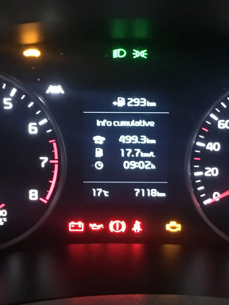

Buongiorno, i miei consumi oramai si stanno stabilizzando, quella in foto è la percorrenza con l'ultimo pieno di gpl, non proprio un pieno completo perchè ho fatto rifornimento quando stavo entrando in riserva (l'ultimo pallino verde lampeggiava). 498 km percorsi con 35 litri circa di gpl, consumo dato dal computer di bordo 17.4 km/litro consumo effettivo a gpl 14 km/litro, spesa 24,97 euro
Caspita consumo di più con la Micra 1.2 GPL di mia moglie! :D ottimo! Non vedo l'ora di riceverla
Considera che faccio molta strada statale e come scrivevo sopra metto spesso il cruise control sui 105-110 km/h, quando ho fatto più strade urbane i consumi sono ovviamente cresciuti, comunque mai sotto i 12,5-13 km/litro di gpl

Ultimo pieno consumi ancora in miglioramento, 17,7 km/l a benzina 14.2 calcolato per il gpl, sempre più soddisfatto :)
