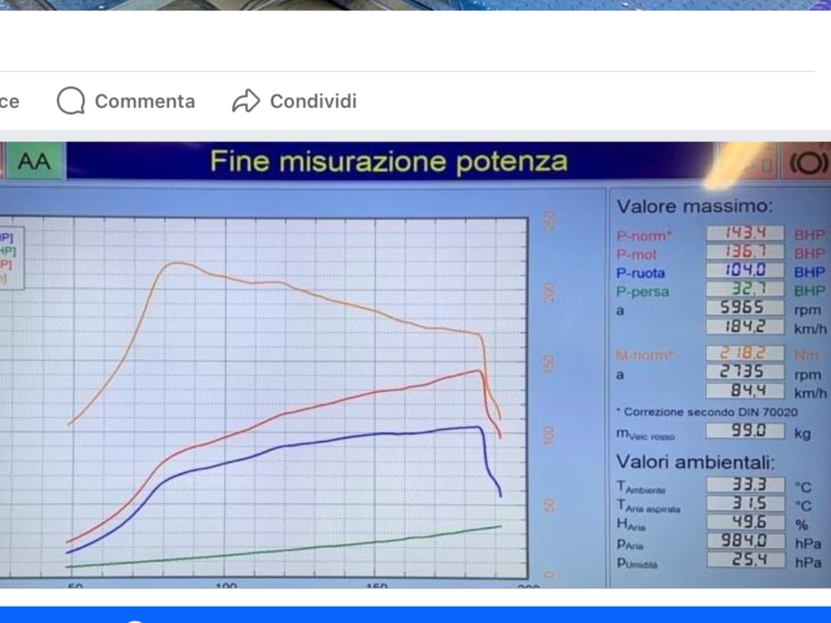

Se avete questi consumi alti di benzina c’è qualcosa che non va….io con 40 litri di gas e 5 litri di benzina faccio tra i 550 -600km considerate che la mia e mappata e ha più coppia e più cv ….
la tua che modello è ? L'ultima , restyling? Perchè a detta del concessionario dove l'ho ordinata hanno aggiornato la mappa sicuramente.. la tua è sempre iniezione diretta ?
Modello restyling 2023 iniezione diretta
