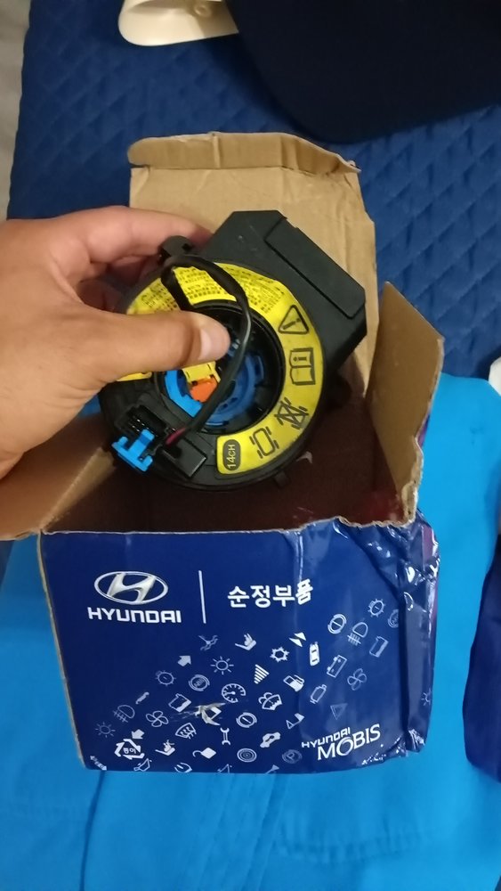

Ho appena pagato 275 euro per la sostituzione del contatto spiralato,200 euro del ricambio più 75 euro di manodopera.Mi è sembrato un po' eccessivo,a qualcuno di voi è capitato lo stesso problema? Grazie a chi risponderà
Salve a tutti anche a me si è accesa la spia dell'airbag e grazie alle vostre esperienze ho acquistato direttamente su AliExpress un ricambio del contatto spiralato che sembra originale perché è arrivato in una scatola marchiata hunday.
Mezz'ora di lavoro e 13 € di ricambio e da oltre un mese la spia non si è più accesa.
Grazie dei consigli

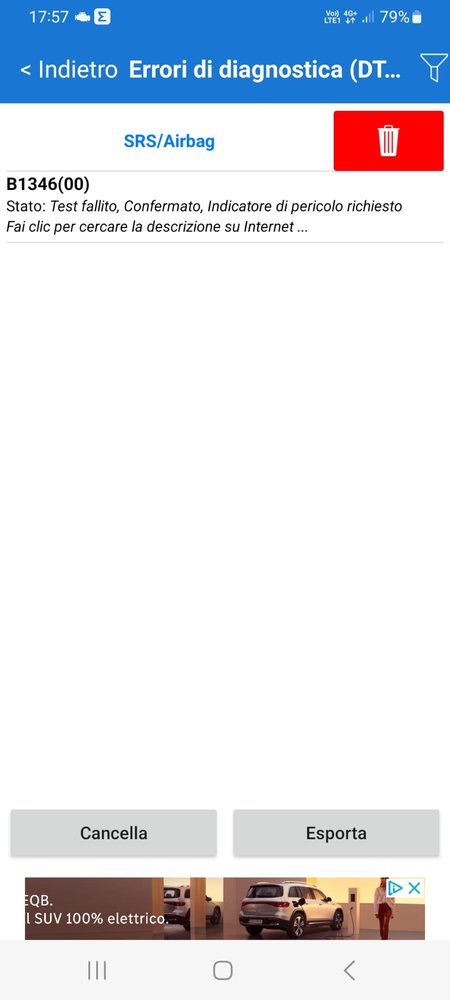

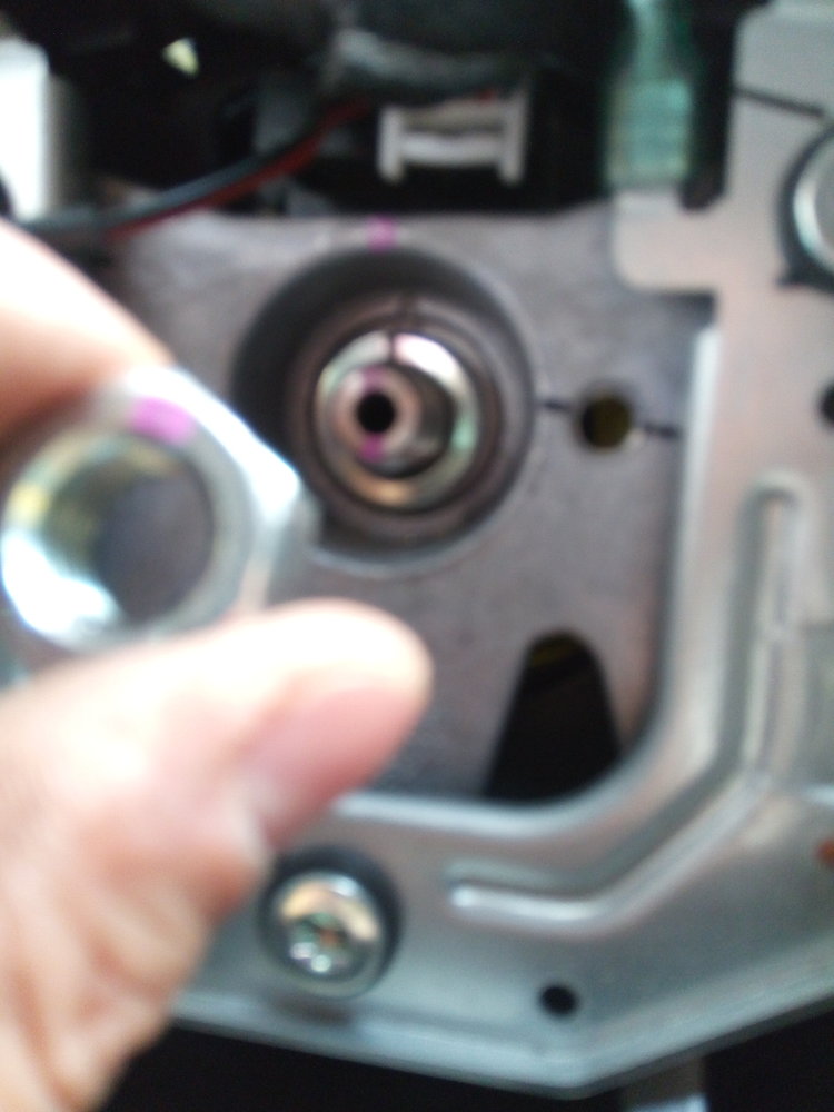

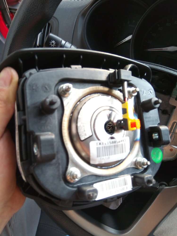

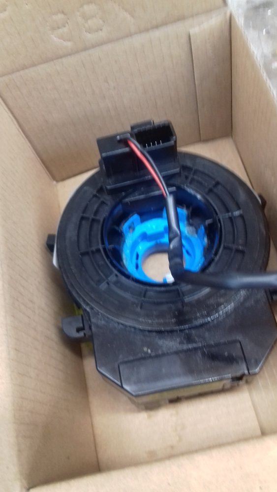

Anche io mi aggiungo al club della spia airbag conducente accesa...
Diagnosi con obd2 da cellulare,39€ (ma si trova anche a 18€)di ricambio da Amazon e una mezz'ora di lavoro e tutto è tornato a funzionare.Naturalmente alla fine del lavoro ho cancellato anche la memoria dell'errore.
