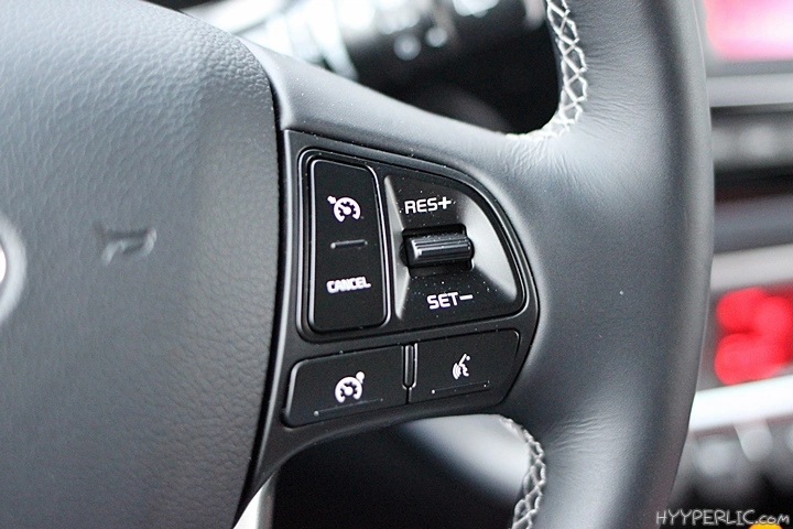

morganvale: Poi sei riuscito a vedere se nel cruscotto ci sono le spie del cruise? perchè ancora devono targare la macchina ma già sto cercando di capire se si può montare o no, perchè i pulsanti sono resistivi quindi guardando sul manuale d'officina ho visto che mettendo una resistenza qui e li posso emulare il pulsante e vedere se si accende la spia.... ma ho notato anche che forse è cambiato qualcosina... perchè provate a guardare la disposizione dei pulsanti comprati e quelli della presentazione della 2015... sui tastini della destra al posto dei comandi vocali c'è un'altro disegno quindi ecco perchè a me non c'è il pulsante dei comandi vocali, quindi forse non c'è la funziona alla radio.
ecco la foto dove si nota la differenza (questa è per chi ha il navigatore)
invece per chi ha la radio normale i pulsanti dovrebbero essere cosi
Kia-Rio-Signalrot-Perleffekt-Hyyperlic-3.jpg Kia-Rio-Signalrot-Perleffekt-Hyyperlic-4.jpg
quindi se nelle versioni estere ci sono i pulsanti, potrebbe essere possibile anche per la 2015 ma forse solo con il kit 2015 perchè forse mettendo quello della 2014 funzioneranno solo i tasti che si sono ritrovati nello stesso posto della 2015 cioè tipo i tasti res+ e set- almeno basandomi sul manuale d'officina della rio 2012 postato ultimamente da ToRaKiKi695:Grazie! ;)

vedendo qeste foto ho notato che hanno seplicemente cambiato la disposizione dei tasti ma non credo che li abbiano cambiati anche nel connttore dello sterzo, quindi ragazzi facciamo un pò d pasienza è aspettiamo che qualche smanettone c mette mani sono a disposizione se qualcuno delle mie parti ha la 2015 a provare il mio sterzo... ;)
