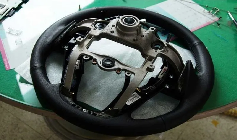

noteremo dietro il volante 6 viti a croce svitiamole, vedrete che si smonterà.

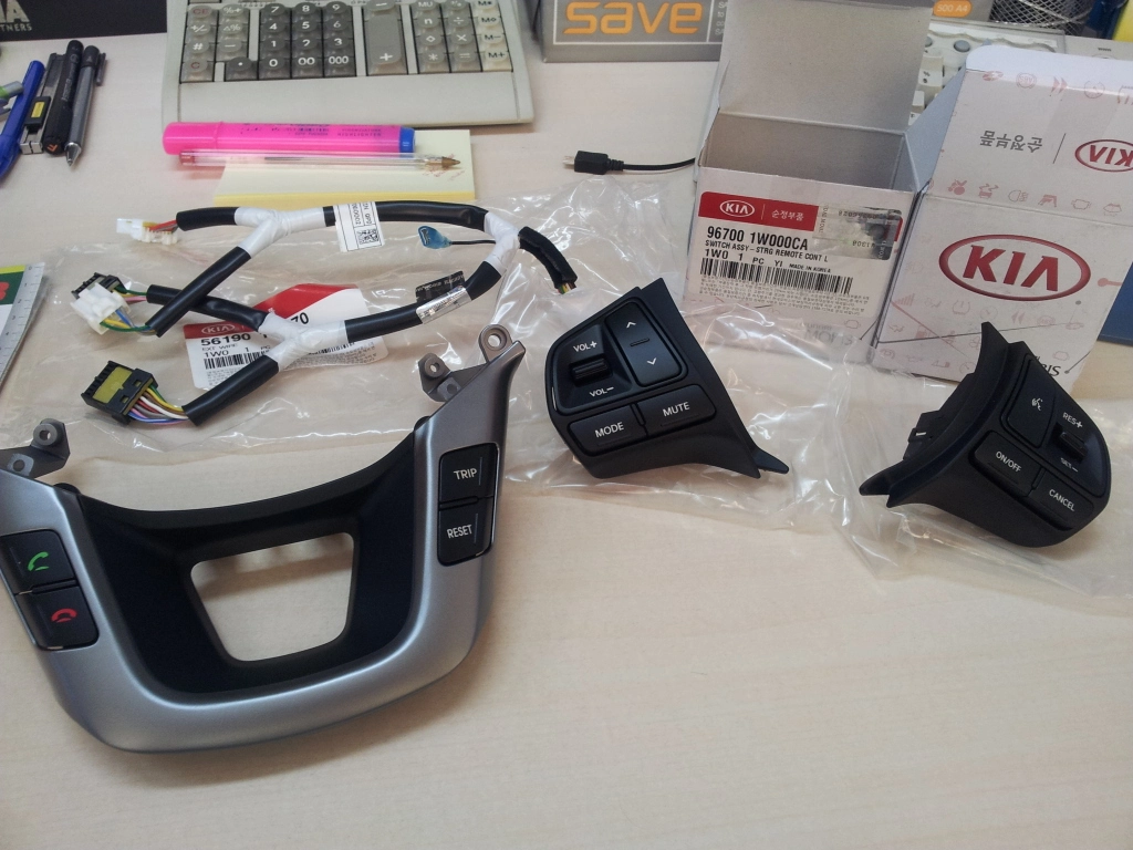

Fatto ciò passiamo a smontare i veri e propri tasti, togliendo le singole viti che tengono i tasti originali e la parte cromata dei tasti in basso al volante, fate attenzione come è passato il cavo originale poiché dovete sostituire anche quello, quindi rimontate i tasti nuovi, collegate il cavo fornitovi con i tasti, e inseritelo per come era passato quello originale, fatto ciò possiamo passare a rimontare la cover dietro il volante.

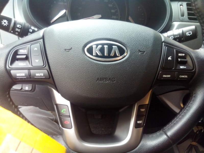

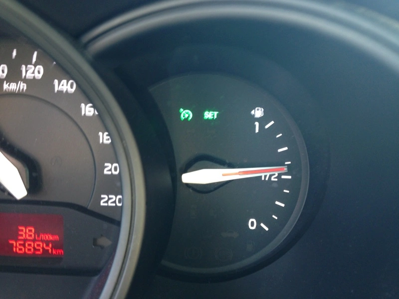

Ricolleghiamo la batteria, accendiamo la macchina e vediamo che come premiamo il tasto del cruis control subito si accenderà la spia nel cruscotto.
Ovviamente si attiverà con il tasto meno “-“ sul volante in marcia, facendo più “+” aumentate la velocità e meno “-“ la diminuite.
