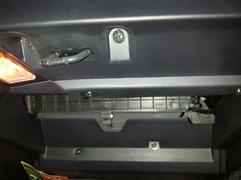

Cosa davvero facilissima da fare, poiché il filtro per fortuna si trova dentro il porta oggetti.

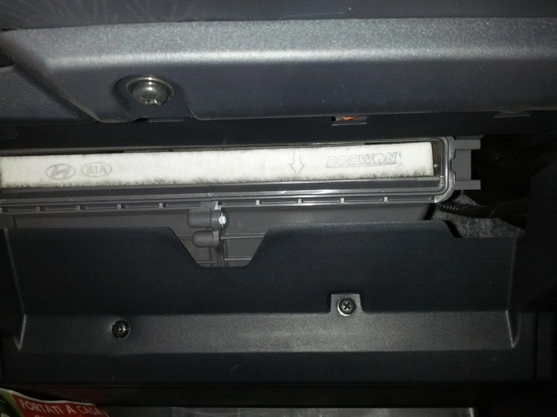

Premete le due mollettine che sono a destra e si apre lo sportellino

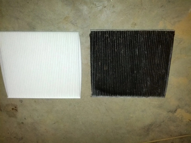

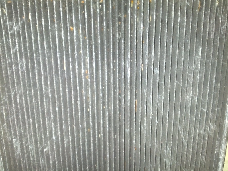

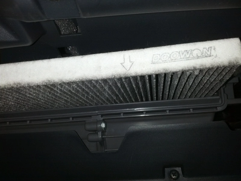

Tirare via il filtro vecchio
Reinserite il nuovo filtro rispettando il senso della freccia verso il basso, rimontate il tappo inserendolo prima dal lato sinistro e poi incastrate di nuovo i ganci e il gioco è fatto.
