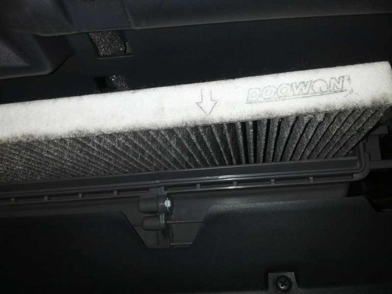

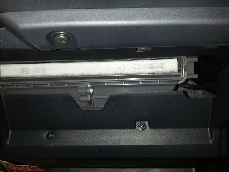

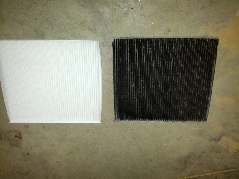

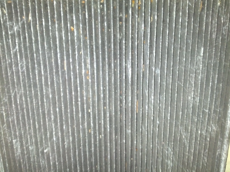

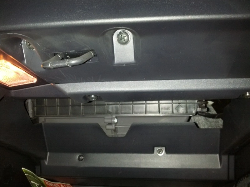

Ecco la guida per sostituire il Filtro Abitacolo sulle nostre Rio.
Cosa davvero facilissima da fare, poiché il filtro per fortuna si trova dentro il porta oggetti.
Vedi l'allegato 6648
Premete le due mollettine che sono a destra e si apre lo sportellino
Vedi l'allegato 6649
Tirare via il filtro vecchio
Vedi l'allegato 6650
Vedi l'allegato 6651
Vedi l'allegato 6652...

Il cassetto, è facile da togliere?
Sarà lo stesso sistema della nuova cee'd??
Grazie ed ancora complimenti!
Gyus80
29 Set 2018
5.526
52
NO
Rio
2012
Sulla tua ceed è molto più comodo.Devi prima svitare i supporti del cassettino portaoggetti.Mezzo giro a svitare e si tolgono.Mi raccomando prima di togliere il secondo sorreggi il cassetto e accompagnalo per non fargli prendere il colpo.Se non erro anche sulla tuabsulla DX dovrebbe esserci un ulteriore gancio di plastica che tiene su il cassetto da sfilare.Una volta fatto ciò il cassetto si aprirà a modi 180 gradi e tu in fondo potrai vedere il tappo del cassettino porta filtro che è identico a quello postato della Rio e si sgancia uguale.Poi rimonta tutto seguendo le istruzioni al contrario.

ragazzi sulla Rio non dovete togliere niente ma aprire il pota oggetti

Perfetto, non si capiva! Sembrava lo avessi tolto! Grazie

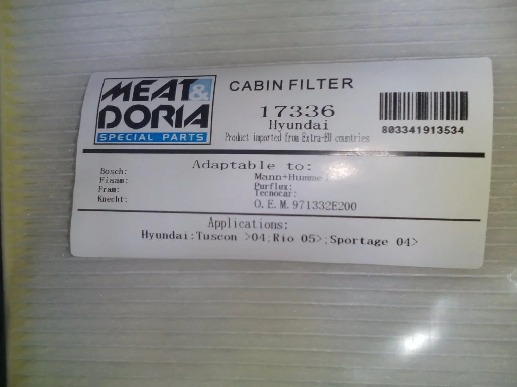

Salve ragazzi, vorrei sapere di che marca posso comprare il filtro per l'abitacolo della mia Rio 1.25 CVVT.
Grazie :)
Gyus80
29 Set 2018
5.526
52
NO
Rio
2012
Io ho su questo
3ug3n10
12 Gen 2015
8
KR
Rio
2012
Ti ringrazio per l'aiuto :)
