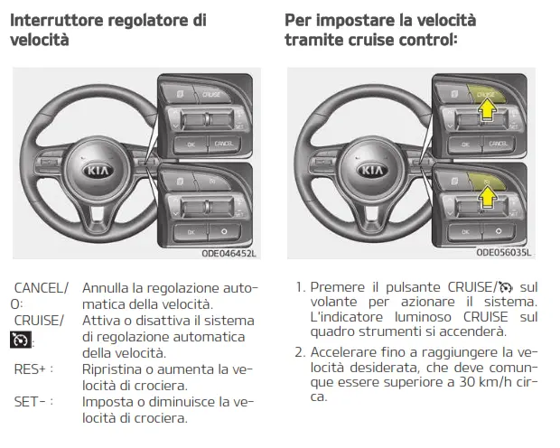

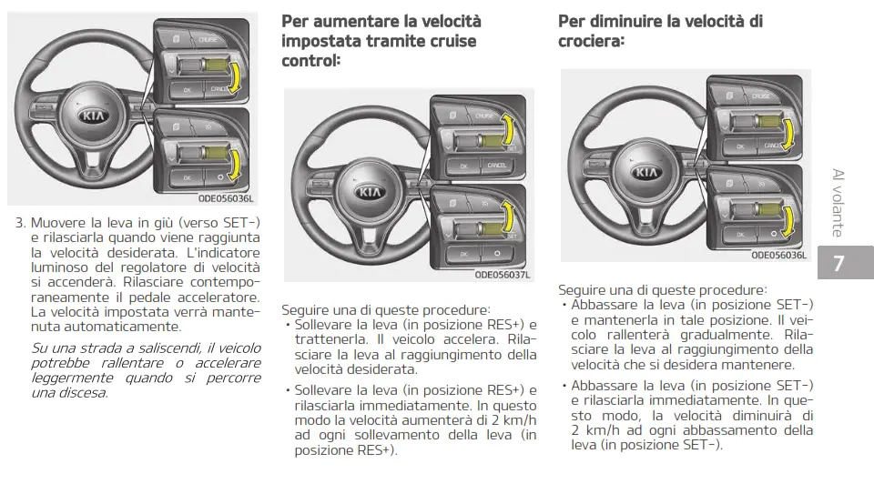

Ligio alle vostre indicazioni ho aspettato i 1000 km (circa) per provare il cruise control,
ma, ho non ho capito come funziona (possibile), oppure non funziona.
Clicco il tasto del cuise control poi con la levetta in su si dovrebbe impostare la velocità.
Io clicco e non accade nulla !
Cosa sbaglio ?
p.s.
ho letto che bisogna schiacciare il freno prima di inserre il cc, ma in marcia il freno lo schiaccio 100 volte prima di inserire il cc
