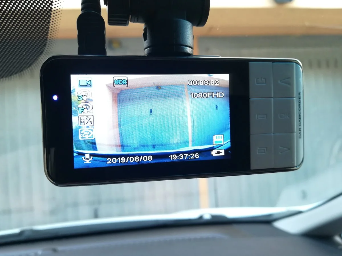

Allora, aggiornamento: ho ricevuto la nuova B1W, adesso devo verificare come va
Nel frattempo mi sono "documentato" su un forum a cui partecipa anche il produttore/rivenditore della dashcam in questione
Il problema di data/ora sembra abbastanza comune, il produttore conferma che il supercap ha una durata di circa 30 ore, di più non tiene
Se data e ora si perdono nonostante l'auto venga lasciata ferma meno di questo lasso di tempo allora è il supercap guasto
Sono stati sviluppati anche diversi firmware, alcuni ancora in beta, per questa dashcam...con bps ridotti se in modalità parcheggio, con modalità di parcheggio che si attiva in automatico, con doppio tap sul pulsante per attivare/disattivare modalità parcheggio senza usare l'app da telefono... chi più ne ha più ne metta
