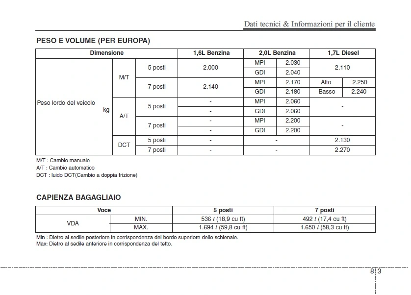

    qua non è il massimo della chiarezza ma si capisce che a parità di motorizazioni cambio ecc tutte le versioni tra 5 e 7 posti differiscono di 130/140 kg..

    Ok, ma in quella tabella si parla del peso lordo del veicolo, cioè:
    fonte: veicolo.info

    anche perchè, per fortuna una carens non pesa 20 q.li a vuoto!!! :)
    In teoria dovrebbe pesare circa 1587 Kg
