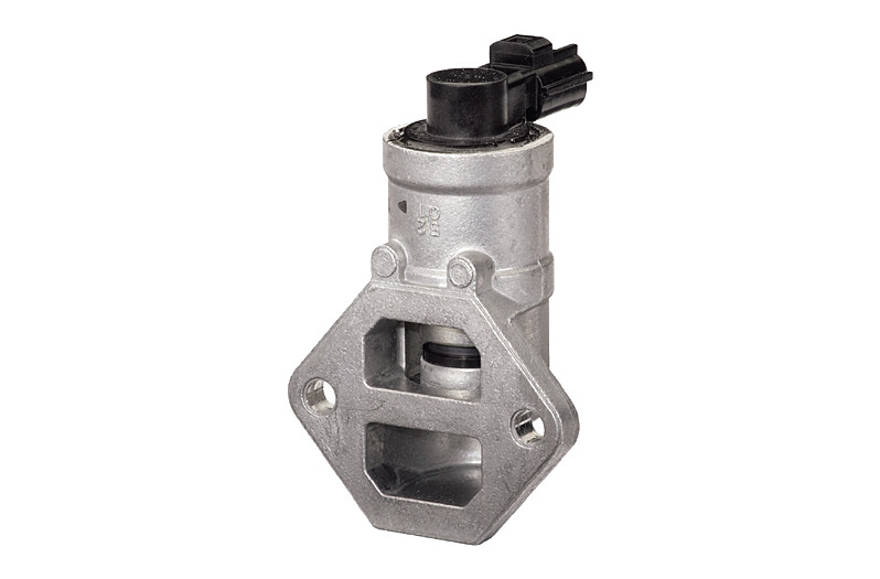

L'attuatore del minimo è una valvola pneumatica di bypass. L'attuatore del minimo illustrato come esempio è costituito da un alloggiamento in ghisa chiuso con unità servo a elettrovalvola accoppiata con flangia. Qui è fissato un supporto del polverizzatore che abilita diverse sezioni trasversali dell'aria ruotando l'unità servo potendo così controllare la corrente della massa d'aria con la valvola a farfalla chiusa.
L'attuatore del minimo è responsabile della regolazione del regime del motore nell'ambito dell'intera regolazione del minimo del sistema di gestione del motore. Se al minimo si verifica una variazione improvvisa delle condizioni di carico del motore (es. accensione del sistema di climatizzazione, velocità ridotta in 1° marcia o ulteriore disinserimento di un'utenza elettrica), sarà necessaria una quantità maggiore di aria e carburante per prevenire l'arresto del motore. Se il regime del motore scende al di sotto di un determinato valore critico, registrato come costante nella memoria della centralina, l'elettrovalvola viene attivata raggiungendo una portata d'aria maggiore. Contemporaneamente viene esteso il tempo di apertura delle valvole degli iniettori e corretto il fabbisogno del motore.
Funzionamento del regolatore del minimo

Grazie della risposta molto dettagliata, quindi è normale che il numero dei giri e' costantemente più basso con il climatizzatore in uso ?
Messaggio automaticamente unito:
Ma non deve scendere sotto un certo range perche non tiene il minimo altrimenti.
Non mi devo preoccupare allora?
