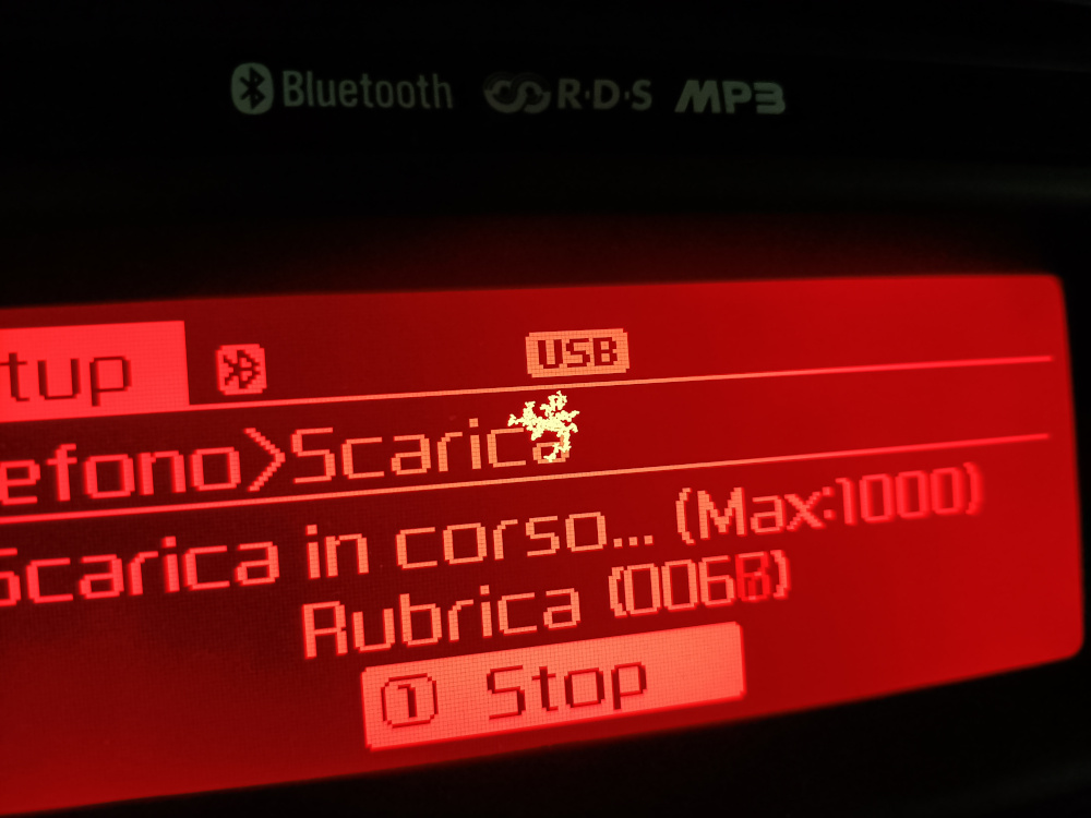

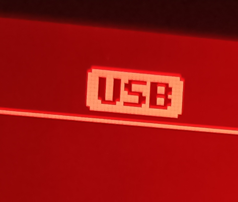

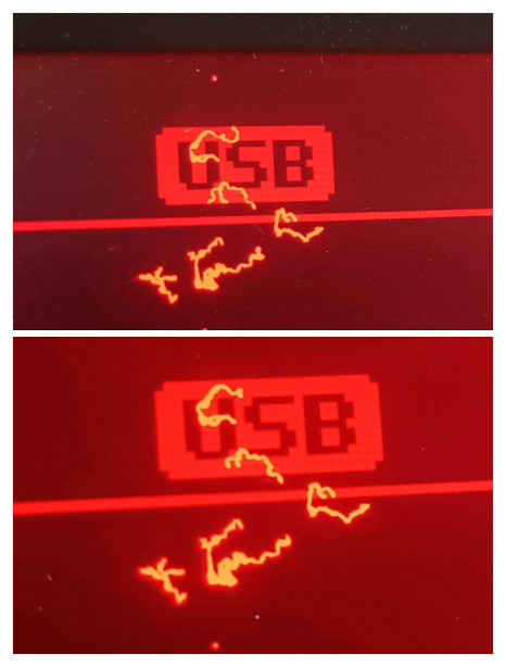

Credo anch'io che la soluzione migliore sia trovare una radio usata e usare il solo display per montarlo sulla tua. Se sei attrezzato diventa anche un'operazione semplice perché alla fine si tratta soltanto di dissaldarlo da quella da cannibalizzare e risaldarlo sulla tua. Poi, ammesso che ci sia un codice da abbinare, cambiando solo il display è impossibile che la centralina del sistema CAN-bus si accorga della sostituzione.
