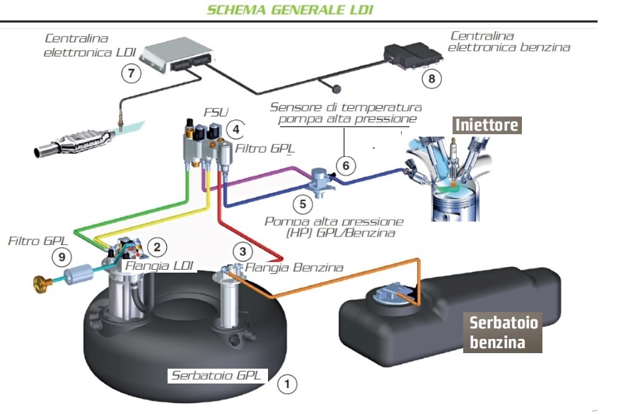

Dallo schema del nostro impianto GPL allo stato liquido (LDI) non mi risulta un riduttore del gas....!!! non è che ti confondi con un impianto gassoso ??? ciao
    98,7 KB · Visite: 59

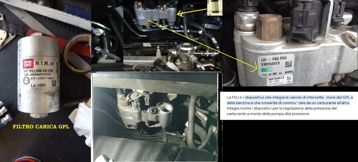

comunque sè te lo fa a freddo la mancata partenza o fatica a partire (solo GPL) Pompa GPL (Flangia GPL) immersa nel serbatoio del GPL , sè te lo fa a caldo , devi farti fare altri aggiornamenti alla centralina....!!! vai dalla prima BRC (però capace di lavorare sui nostri impianti LDI allo stato liquido)
curiosità, sei già andato a farti controllare e/o regolare gioco valvole del motore ???? ciao fammi sapere...!!!
per il resto, il tagliando l'hai fatto sempre regolare (ogni anno o 12.000 Km compreso di candele) anche i 2 filtri GPL , cambiali spesso e non come dice la casa madre a 40.000 e 80.000, uno sproposito...!!!
Sè riesci a fartelo da solo o qualche amico che ha manovalanza con questi lavoretti (manutenzione ordinaria) mejo , le Officine e Concessionari (non tutte) ai propri meccanici, gli impongono di far finta di cambiar i pezzi...!!!
p.s.: i 2 filtri GPL di solito (BRC) te li cambiano in giro di 30' max 1' ora , davanti alla tua presenza (dipende dall'officina)
    131,2 KB · Visite: 71
Perfetto! Motore rettificato con 8000km…non penso ci siano problemi di valvole perche tutte nuove…la macchina a freddo fatica ad accendersi a gpl…però ho notato che a volte anche quando è fredda dopo che è spenta per mezz’ora….si accende al primo colpo e poi muore da sola…quindi non penso sia la flangia nel serbatoio!tu che ne pensi?solo che secondo me i filtri che mi hai fatto vedere non sono mai stati cambiati!

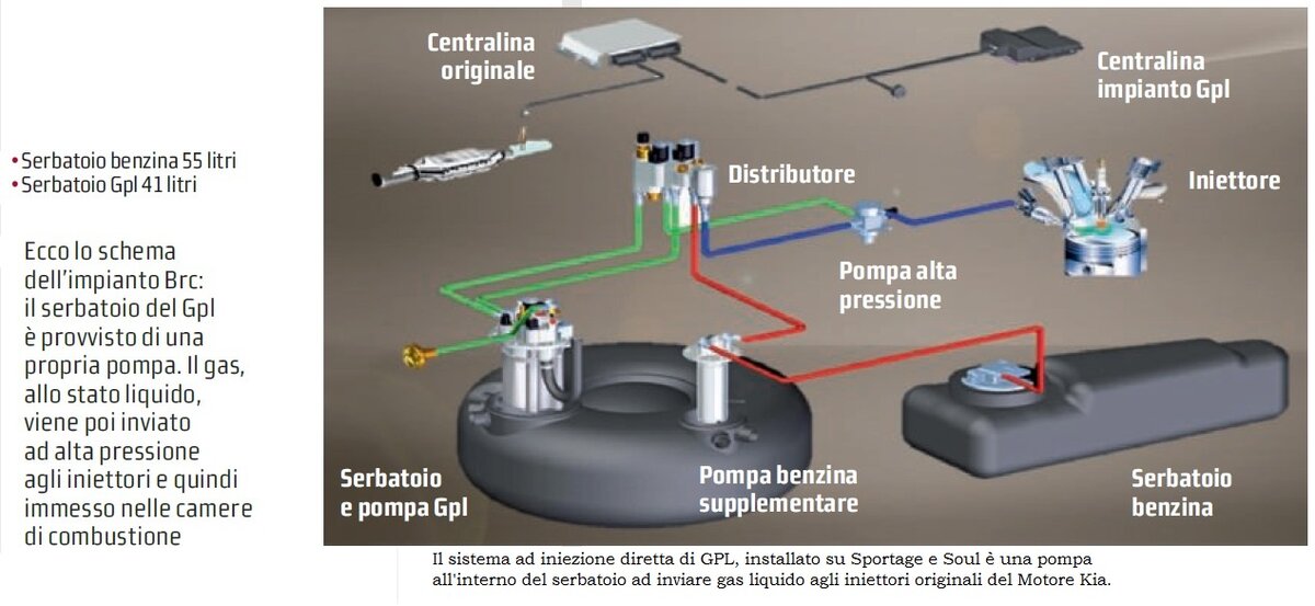

una curiostà: quando il motore è ancora caldo (GPL) ed riaccendi di nuovo la macchina con la procedura dei 10 " di attesa, dopo l'avviamento , lo senti bello forte (Tum,Tum,Tum) una durata di circa 20 " secondi , sarebbe la pompa dell' alta pressione (vano motore) che cerca di portare gpl liquido dal serbatoio gpl fino alla camera di combustione ???
    104,7 KB · Visite: 51

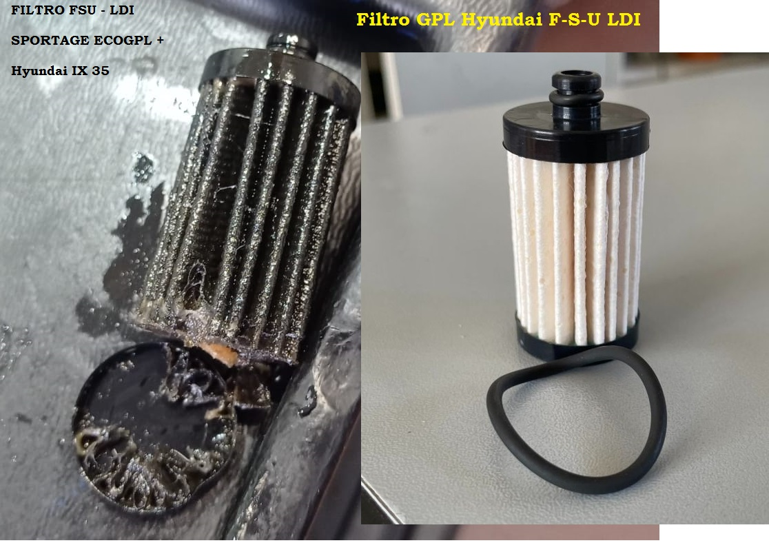

Cavolo sè tutto è nuovo, pare strano che non ti hanno cambiato anche i filtri GPL ??? che poi quello che abbiamo di filtro (FSU) fa anche da benzina come filtro (benzina/gpl)
Tu che mi consigli di fare?
io al posto tuo, lì cambierei...poi vedi tu cosa vuoi fare............!!! adesso sè trovo la foto ti mando il mio filtro (FSU) benzina/gpl che ho cambiato l'anno scorso, credo che non l'avevano mai cambiato (58.000 Km) prima del sottoscritto...!!!
Identico e preciso lo porta anche la sportage mia? Così lo ordino?
