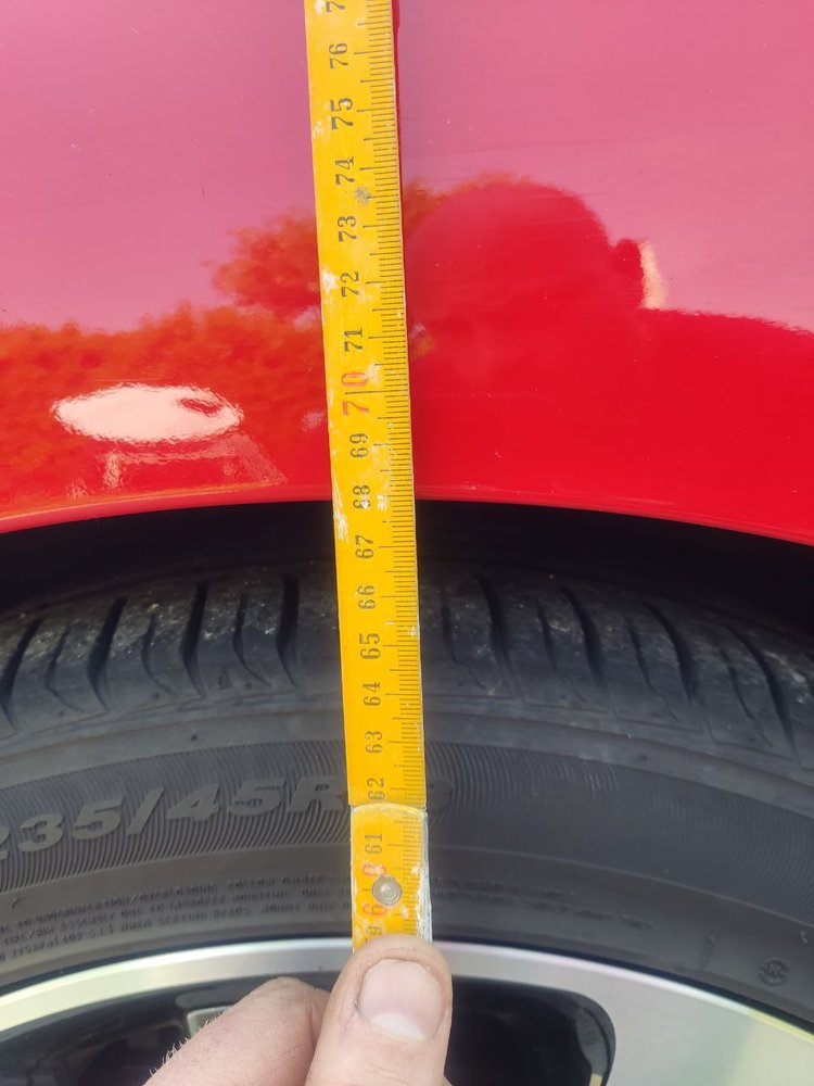

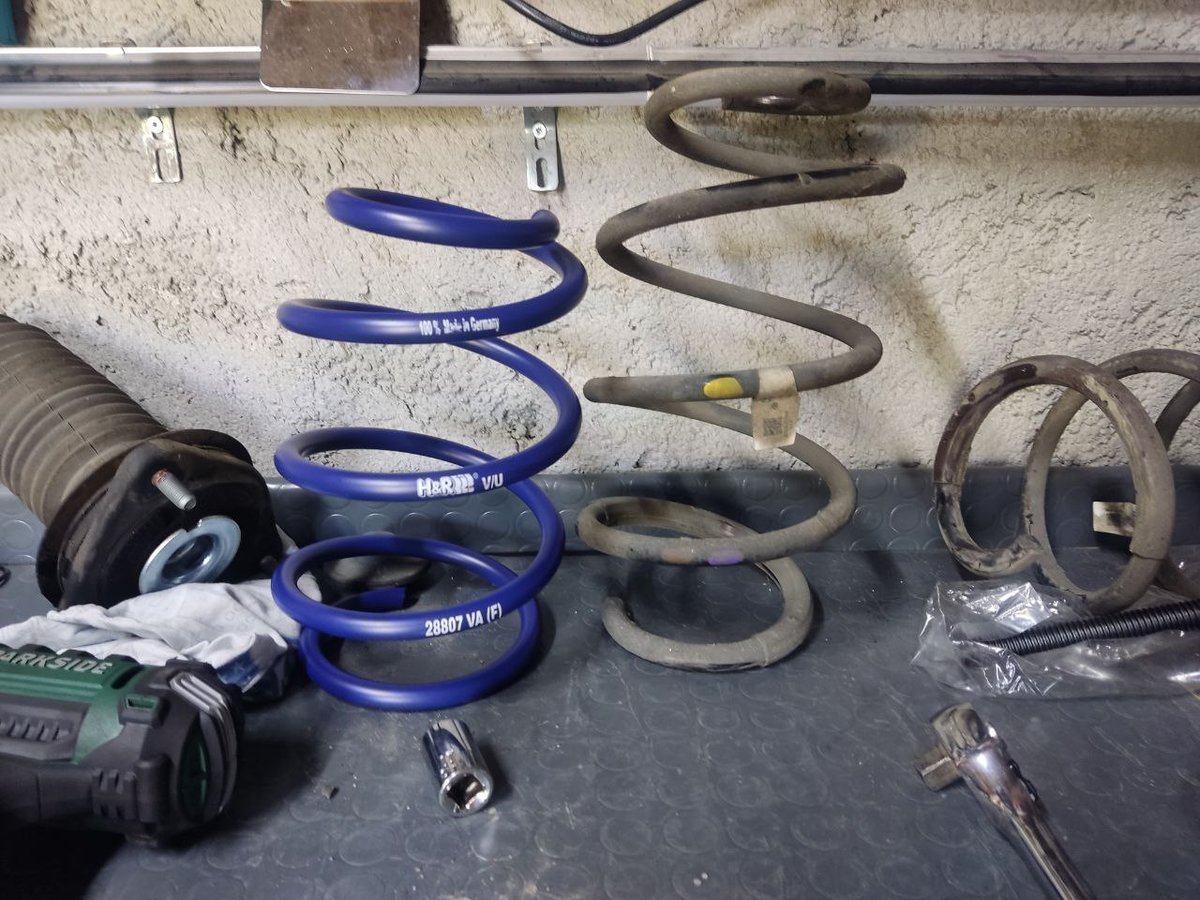

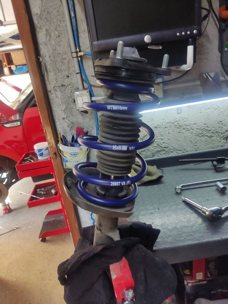

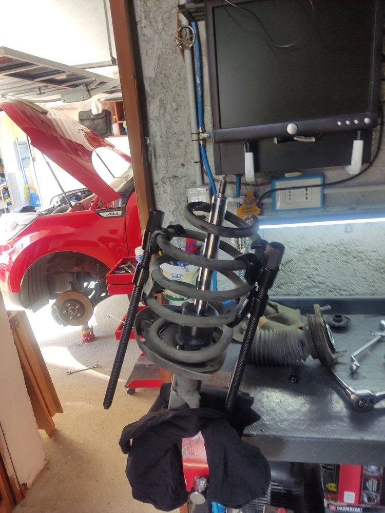

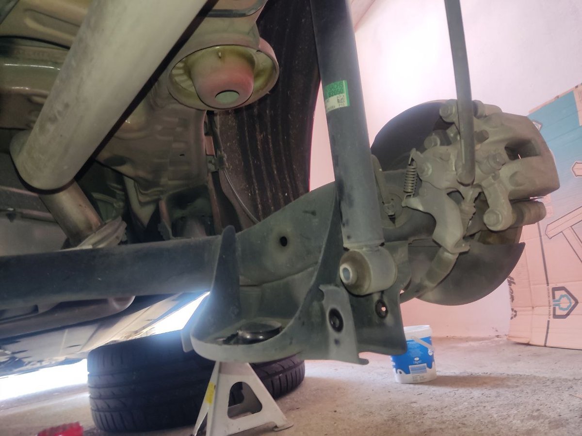

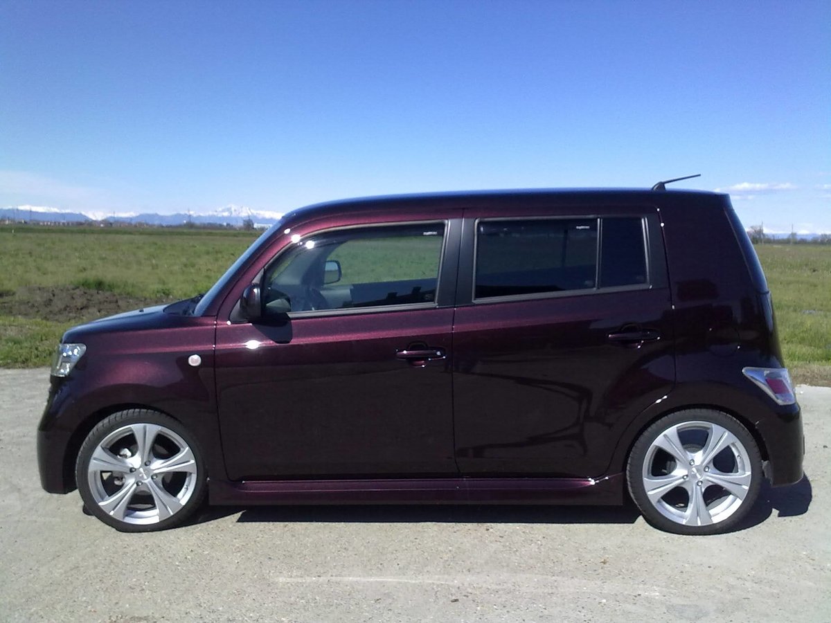

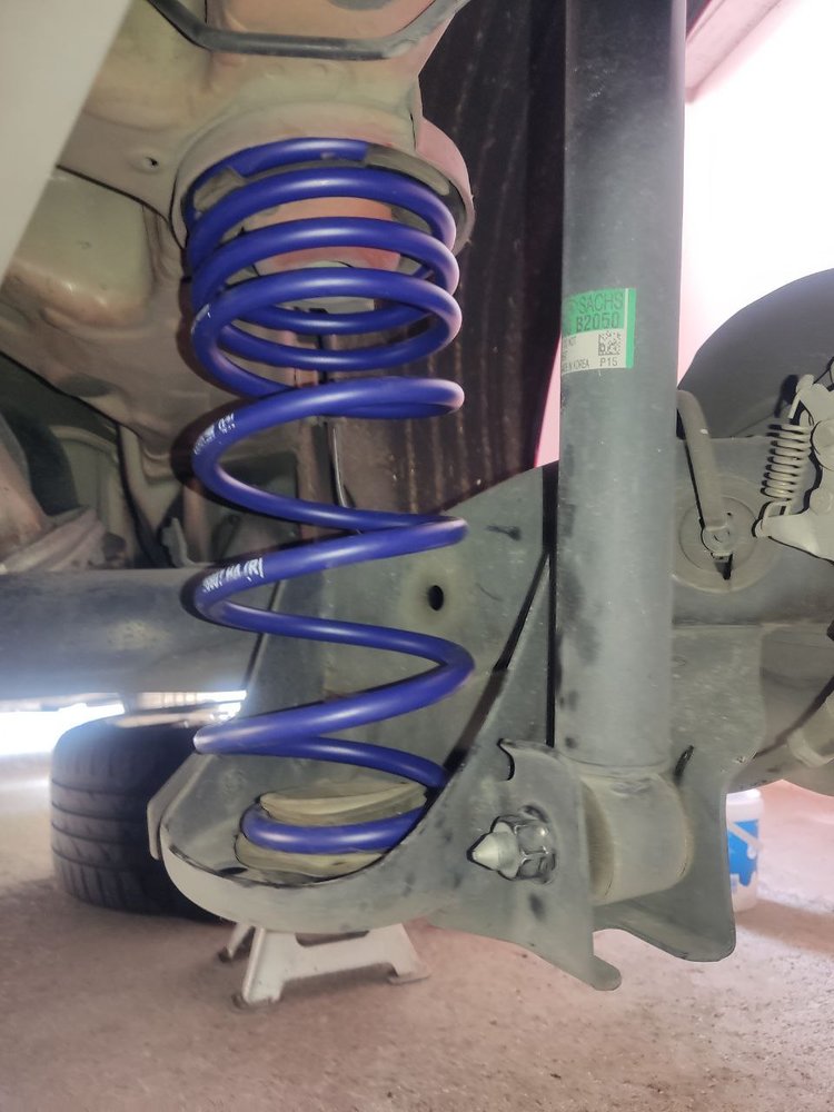

eccomi di nuovo a fare la Soul sempre più "mia". Ormai era da tempo di cambiare le molle per renderla meno barcone nelle curve e nelle rotatorie che, a mio avviso ha un rollio alcune volte troppo eccessivo per i miei gusti, però non volevo abbassarla di tanto, volevo comunque un auto comoda da salire e scendere e, alla fine ho optato al kit molle della H&R che l'abbassano appena di 25mm, l'effetto visivo comunque si nota ma non è eccessivo però, la guida è cambiata drasticamente, molto più precisa e sicura, ovviamente il confort paga un pò le conseguenze ma nulla di drastico.
vi lascio qualche foto del lavoro che ho eseguito io da solo nel mio garage.
Hai fatto un bel lavoro non c'è che dire ! Lai resa ancora più sportiva !
Ho un piccolissimo dubbio su fatto che abbassandola anche di poco non diventi un tantino piu gnucca ?
Comunque sei stato molto bravo.

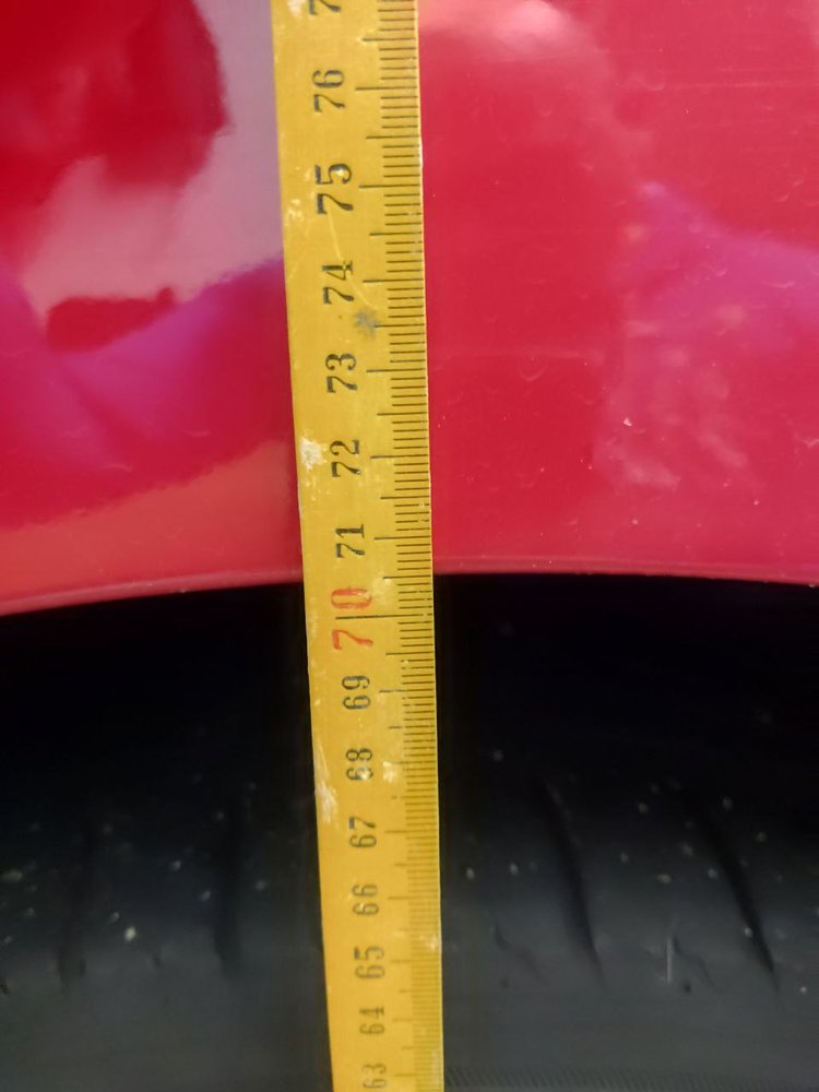

Resto senza parole e mi complimento con te per la tua competenza meccanica. Mi resta però una curiosità: avendola abbassata di due cm e mezzo, come fai ad essere sicuro che, a pieno carico e sotto sollecitazione, la carrozzeria non tocchi mai i pneumatici ?

La differenza si senza ma non così tanto da non essere confortevole anche dato dal fatto che le molle sono progressive. Qui da me poi, le strade sono messe abbastanza bene
Bella
Un po' mi ricorda quando anche io con le H&R -30mm abbassai la mia piccoletta.
Passai anche da 16 a 17 pollici e pneumatici maggiorati e ribassati.
Niente di esagerato e comunque omologato e scritto a libretto (gli pneumatici)
complimenti per il lavoro, vedo che sei ben attrezzato
Se permetti un piccolo consiglio e se non l'hai ancora fatto: la convergenza... e se permetti anche una piccola critica, avrei puntato su un cambio completo, ammortizzatori + molle. Spero che i tuoi ammortizzatori siano in buona salute, perché con le molle ribassate la vita degli ammortizzatori cala drasticamente.
Lato estetico: nulla da dire, è decisamente migliorata

La convergenza non dovrebbe essere da regolare. Semmai l'angolo di camber che sarà diventato un po' più negativo.

Bel lavoro, mi sembra un lifting tutto sommato equilibrato... @niromane "La convergenza non dovrebbe essere da regolare. Semmai l'angolo di camber che sarà diventato un po' più negativo."
Ogni volta che si smontano le sospensioni, anche rimontando gli stessi pezzi, è sempre bene ricontrollare l'assetto. I sistemi di assemblaggio degli ammortizzatori, braccetti, ecc., non sono così precisi da garantire che tutto ritorni esattamente com'era.
Il camber dubito che sia regolabile (ne sono quasi certo), vedo sospensioni mc-person anteriore e ponte deformabile posteriore, direi sistemi a camber fisso. Nel caso del posteriore non dovrebbe cambiare minimamante abbassando la sospensione.
Per regolare il camber anteriore, si dovrebbero montare ammortizzatori sportivi con l'ancoraggio alla scocca regolabile, di solito disponibili con kit appositi, per auto sportive.
Buona giornata
tutto giusto! ogni volta si smontano le sospensioni anche solo fosse per sostituire o addirittura rimontare gli stessi pezzi, una verifica di convergenza e allineamento è secondo me d'obbligo..
forse niromane intendeva che, pur non essendo regolabile il camber, con la sospensione più "schiacciata", e quindi che non lavora più nella posizione prevista in origine, si possa avere un camber diverso... ma anche io penso di no, essendo un McPherson può semmai cambiare, ) schiacciando un poco la sospensione rispetto alle specifiche di progetto iniziali, "il braccio a terra" che influenza la dinamica e la risposta dello sterzo in curva .... ma non conosco le specifiche iniziali di progetto della sospensione della soul (il ponte posteriore torcente nella sua semplicità come già detto da Seawind non dovrebbe porre modifiche di comportamento particolari...)
Si parla comunque di modifiche relativamente poco influenti.
