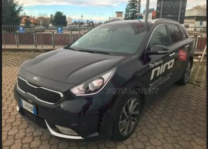

Ciao, intanto è strano che la luce sia gialla, la Energy 2016/2017 monta fari allo xenon che di norma non fanno luce gialla, quella la fanno i fari della style.
Comunque sia, per la sostituzione potrebbe anche essere tecnicamente fattibile, si cambia tutto il gruppo ottico e risolvi anche il problema delle frecce.

Se il tuo gruppo ottico è così
Vedi l'allegato 9771
e hai interni in pelle completa e il subwoofer nel baule hai una Energy my 2016/2017
Se il gruppo è così, ma non hai la pelle completa ed il sub nel baule hai una style my 2016/2017

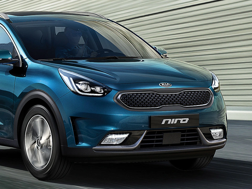

La Energy 2018
deve avere il gruppo ottico come nella foto al post #19
Attenzione che ci sono in giro delle Style che fanno luce bianchissima (buona parte di quelle in questo forum), ma è una modifica after market (vedi mia pic che non è un effetto speciale).
