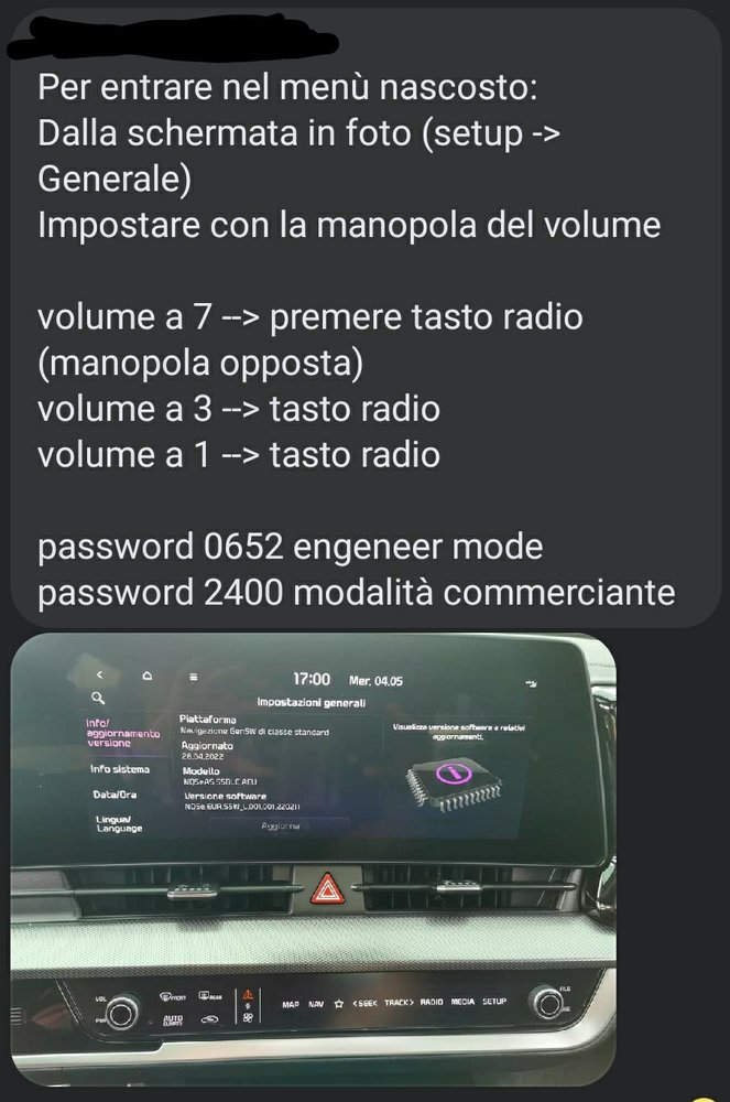

Qualcuno ha scoperto come entrare in engineering mode. Condivido il messaggio trovato su facebook con la procedura...

Scusa Vittorio, tutto questo, a che pro?
Praticamente è come quando fate il root ad un telefono, vi apre diverse opportunità di attivare funzioni nascoste e al momento non disponibili altrimenti compreso probabilmente il famigerato android auto wireless. State attenti comunque a fare modifiche di cui ignorate il significato perché facilmente potete mandare il sistema in blocco con la conseguenza di dovervi recare in officina per risolvere arrampicandovi sugli specchi per spiegare come sia successo. ?

Esattamente. Però potendo essere un passo avanti per Android Auto wireless valeva la pena comunicare questa procedura. Secondo me tra poco verranno fuori video su YouTube su come attivare questo e quello...
Ma Android Auto Wireless è disponiible in Engineering Mode?
No, non si sa ancora. Comunque essendoci il rischio di invalidare la garanzia smanettando male non conviene saperlo. Però questa notizia fa ben sperare che qualche smanettone possa riuscirci (a suo rischio) e aprire la strada per altri.
Funziona anche su Proceed MY22 ;)
...ma anch'io non mi arrischio, attendiamo il famoso "agnello sacrificale" ?

Cercate su XDA DEVELOPER. Li troverete tutte le risposte che cercate per AA wireless via engineering mode..
A vostro rischio e pericolo ?

Io ho provato ma il codice richiesto è a 6 cifre e non 4, tra l'altro conteggia il numero di errori del codice, al secondo mi sono fermato perché non so se si blocca il sistema e sopratutto se tiene in memoria gli errori anche dopo averlo spento.
