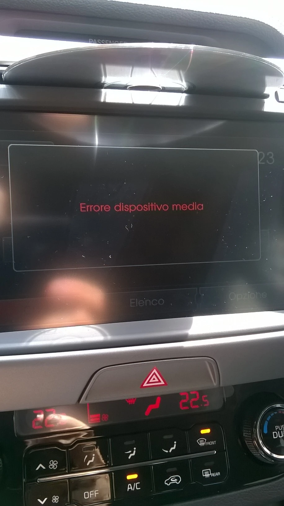

Salve a tutti, ho ritirato la mia nuova Kia Sportage 1.7 cool con navigatore, ma purtroppo già ho un piccolo problemino: da questa mattina, se inserisco un cd audio (ne ho provati tanti...) il mio lettore non me lo legge ed appare sul display "errore dispositivo media". Non ne vengo a capo e mi sono demoralizzato. qualcuno sa dirmi qualcosa o aiutarmi in qualche modo ??? Grazie

1.webp ecco anche una foto.....scusa...sono nuovo
Ma sono cd originali o masterizzati....spiego....io con la radio di serie della vecchia cee'd 2008 sw avevo lo stesso problema con i dischi mp3 masterizzati e un pelo rovinati o sporchi,specie dopo aver lasciato la vettura sotto il sole cocente per ore..
Ciao e mille grazie per avermi risposto....in realtà è un cd originale e nuovo di pacca.....ne ho provato altri sempre originali ma mi dà lo stesso difetto.....mi devo preoccupare?
Hai modo di resettare l'autoradio con qualche voce nei menu?
In caso negativo passa in assistenza...da quel che descrivi sembrerebbe che ci sia un problema con la lente che legge i cd...guasto più unico che raro...male che vada te lo sostituiscono in garanzia.

Stamattina ho riprovato ad inserire un cd.....lo ha letto per i primi 10 secondi....poi lo ha disputato fuori con lo stesso errore
@Kia15 perdonami, il CD è MP3?
Non vorrei che l'estensione non sia corretta, e nel caso fosse corretta secondo me basta un aggiornamento firmware dell'autoradio, problema risolvibile in pochissimo tempo in concessionaria/officina Kia.
Portacela e vedrai che risolvono ;)
Ciao...ho solo usato cd originali.....cmq stamattina sono stato in concessionaria dove l'ho comprata....fatto l'aggiornamento ma il problema persiste! Hanno detto che bisogna sostituire il navi.....e non si sa quando arriverà!!! Per me è assurdo dopo 8 giorni....e poi un lettore cd audio e ancora più assurdo.....sono incazzato e demoralizzato! E tra l'altro mi hanno detto che non hanno avuto precedenti simili....ancora più assurdo!!!!!
