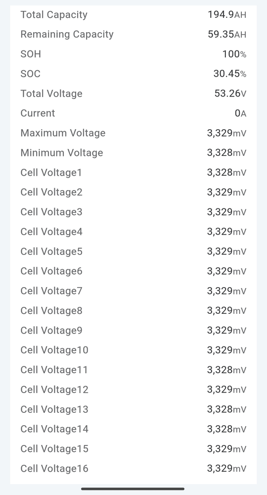

La scorsa settimana poco prima del tagliando dei 6 anni la mia Niro HEV mi ha dato in un paio di occasioni questo errore, la macchina ha perso temporaneamente potenza mentre la batteria ibrida era scesa a due tacche in salita e stentava a ricaricarsi.
Ovviamente ho controllato con il mio OBD e l’errore più probabile è una cella della batteria con voltaggio sballato.
Consegnata in officina hanno controllato e mi hanno confermato quanto già sapevo, ovvero che se ricapita bisognerà avviare l’iter per cambiare la cella della batteria (ma mi sembra strano che Kia cambi solo una cella come riferito dal conce), o tutta la batteria, in ogni caso fino a settembre l’officina non può gestire la cosa.
Io ora dovrei andare in ferie con l’auto e non sono del tutto tranquillo… qualcuno ha già avuto un esperienza simile ? Ovviamente vi terrò aggiornati sugli sviluppi, certo che una batteria ibrida da cambiare dopo soli 6 anni e 70.000 km circa non è una bella cosa
