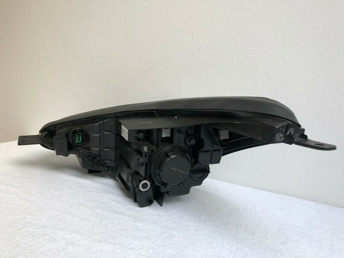

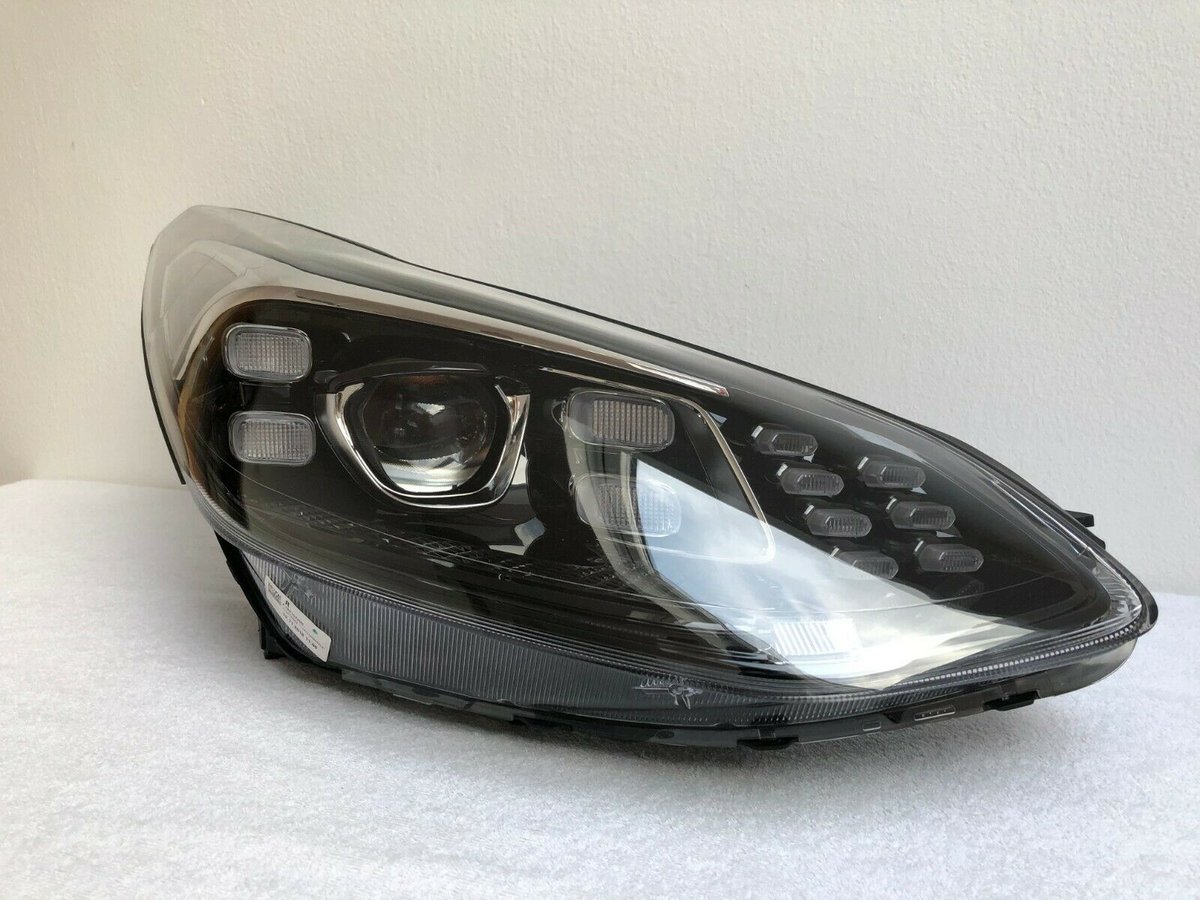

... specifico sempre che si stanno opacizzando INTERNAMENTE...
Sei assolutamente certo che non stia entrando aria umida nell'alloggiamento dei fari? Del resto, dato che la tua bella cittadina sorge sulle rive del Piave, immagino che il tasso di umidità locale sia piuttosto elevato... Potresti provare ad aprire i tappi dei fari e, magari, applicare del grasso alla vaselina sulle loro guarnizioni, per migliorarne la tenuta. Poi, bisognerebbe soffiare dell'aria tiepida (NON rovente, of course) con un phon per qualche minuto all'interno di ciascun faro, per tentare di eliminare l'eventuale condensa e richiudere immediatamente i tappi al termine dell'operazione. Se si trattasse di umidità, dovrebbe funzionare.
Tienici informati,
