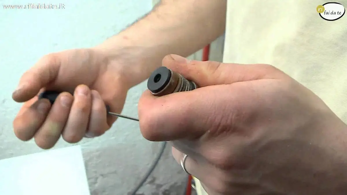

    Per darvi un idea che risolve andate in un negozio di idraulica e comprate le guarnizioni degli svitoni.Cosi risolvete senza fare danni maxresdefault.jpg

    Dove sono da mettere secondo te? Tra il faro e la carrozzeria o calzati sugli attacchi in plastica?

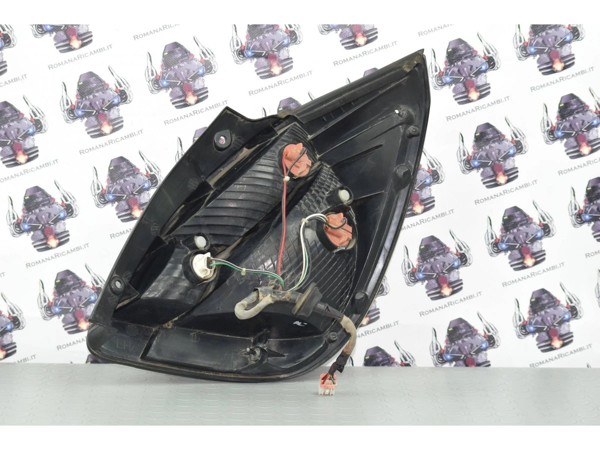

    li monti dove si trovano i perni che fissano il fanale alla carrozzeria parlo dei perni di plastica alla destra sperando che sia il dietro del fanale della rio,nel caso non lo fosse perché non conosco la rio nei dettagli se ha invece i perni filettati li metti li.
