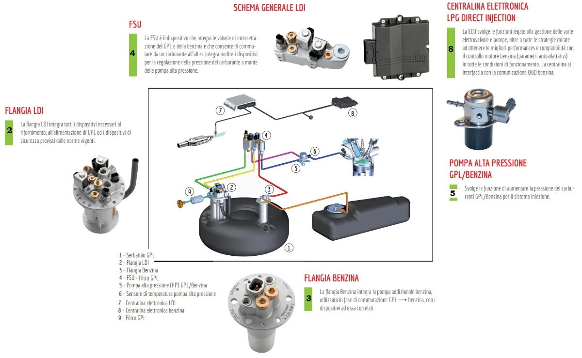

Salve qualcuno mi aiuti…ho trovato nel filtro FSU benzina e inzuppato lo stesso di benzina..e’ normale sono a rischio incendio? Non dovrebbe passarci solo gpl? In questo impianto Liquido gpl già dai mille problemi..negli iniettori ho trovato smerigli di parti metalliche e l’auto non mi ripartiva a caldo …grazie
Nel filtro FSU , ci passa sia Benzina che GPL , quindi vai tranquillo....!!! come negli Iniettori a benzina ci passa anche il gpl ...!!!
    70 KB · Visite: 6
Grazie davvero…ma come mai ho trovato parti metalliche provenienti da rail flauto sotto testa non punta degli iniettori? Posso ritenere che provengano dalla pompa alta pressione che dovrò cambiare insieme agli iniettori sperando di risolvere anche io
Problema che a caldo parte ? Grazie
