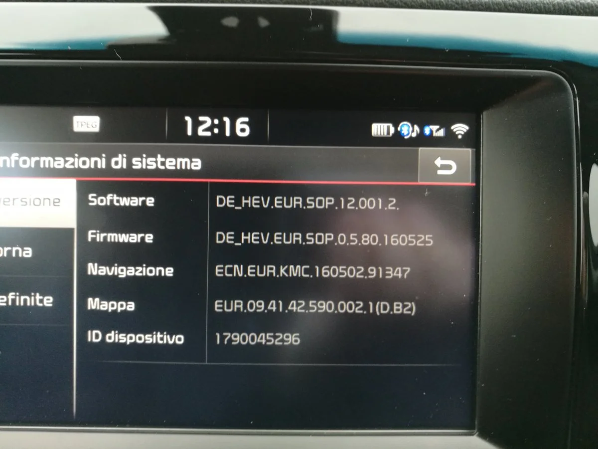

Si autovelox appena accendo scheda dati..
Per le revisioni SW o FW fa fede il primo numero dopo il punto. A meno che in KIA si siano inventati un nuovo standard.
E' l'informazione che avevo anch'io, ma non mi spiego come fa Pisia ad avere Acp se non con l'aggiornamento più recente... :nonso:
Ho chiamato in concessionaria e appena che arrivano i paraschizzi posteriori passo e controlliamo sta cosa mi sono trattenuto ma questa non conoscenza del prodotto da parte degli addetti mi sta parecchio irritando parlando con il capofficina mi ha detto che la mia e' gia stata aggiornata e quindi puo' essere che non abbiamo messo gli autovelox mi sono morso la lingua e gli ho detto che faro' la solita telefonata in kia Italia per sapere se e' cosi poi appena mi chiamano riferiro loro questa problematica.
Infatti ci sono incongruenze fra le versioni dei tuoi pacchetti, pare quasi che ti abbiano fatto un mix: alcuni sembrano più aggiornati di altri utenti, altri sono obsoleti. Avranno fatto un minestrone non avendo una distribuziione unica ma singoli pacchetti.
Magari anche avere la lista dei bugfix e improvements delle versioni sarebbe utile. (non è una richiesta fuori dal mondo anzi, visto che ogni app scaricabile ce l'ha)
Grumpy per me e' ostrogoto io sono abituato a parlare con pane e salame questi termini tecnici mi trovano come un disperato che si trova in pieno deserto senza viveri e acqua alla merce degli eventi.Non sono abituato a dovermi confrontare con persone parlo degli addetti della concessionaria che mi dicono tutto quello che vogliono come fosse oro colato c'e sempre una spiegazione a tutto questo ,ma come ripeto se non hai la conoscenza navighi a vista sperando di non affogare.Ho chiamato ora Kia Italia la signorina e' stata gentilissima gli ho lasciato i dati della concessionaria la persona di riferimanto con la preghiera di contattarli affinche siano preparati il giorno che vado a tentare di risolvere questa problematica.Che la Forza sia con Noi
Io non ho ancora installato AcP, ma sarebbe interessante sapere se altri utenti con la versione come la mia (la più comune, mi pare) hanno anche AcP installato e funzionante. Perchè non si spiegherebbe l'aggiornamento di Pisia52 per ApC ma senza autovelox!
Il firmware del navigatore è una cosa.
La funzionalità dell' ACP (che poi è una APP compatibile IOS) è altra cosa.
Così come le mappe e relativi POI degli autovelox.
Io chiederei l'aggiornamento del FW per poter caricare le ultime mappe disponibili che evidentemente hanno gli autovelox.
