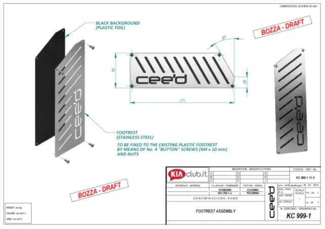

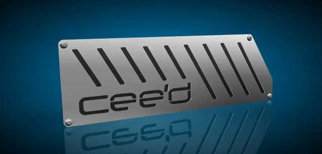

Come sappiamo, sulla Cee’d, la pedaliera in alluminio è prevista soltanto per le versioni più accessoriate. Fatte salve le possibilità di acquistare ed installare il kit originale, non mi dispiacerebbe rivestire almeno il foot-rest esistente della mia Cool, realizzato in termoplastico di modesta qualità, lasciando i restanti pedali così come sono. Durante la pausa pranzo ho preparato un paio di sketch preliminari relativi ad un poggia-piede da ricavare “artigianalmente” da una sottile lastra di acciaio inossidabile accoppiata ad un laminato plastico… se e quando riuscirò a realizzarlo fisicamente, proverò a postare un paio di foto:

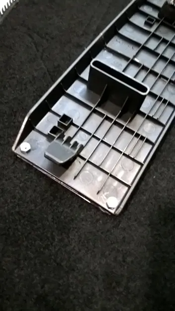

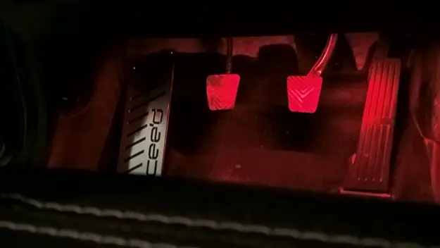

Ieri mattina ho fissato il rivestimento del poggia-piede, rimuovendo il foot-rest originale…
…ed applicandovi il sandwich lastra inox/laminato plastico (fissaggio con biadesivo a forte presa + 4 viti “button”, TBEI, Testa Bombata Esagono Incassato):
Solo dadi, niente rondelle per minimizzare gli ingombri sulla parte posteriore del supporto (lo spessore di dadi/gambi delle viti viene assorbito dalla moquette):

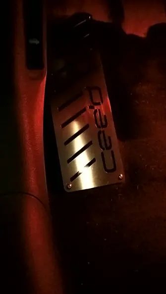

Foot-rest in sede:

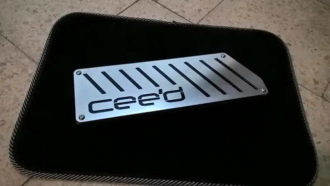

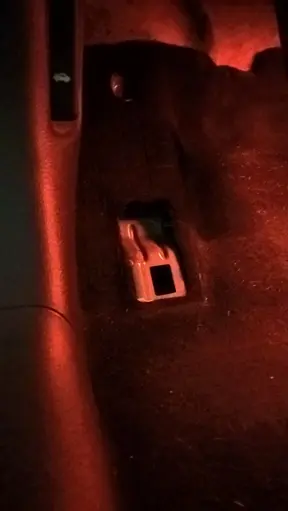

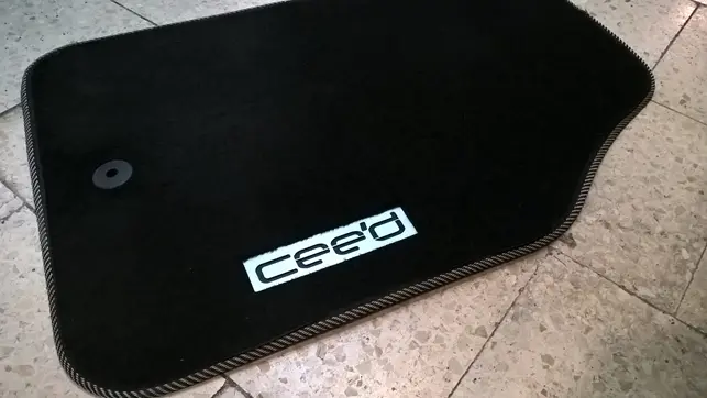

Visto che c’ero, ho “incastonato” una placchetta inox + fondo in plastica nera, con il logo Cee’d, nello spessore del tappetino del passeggero…

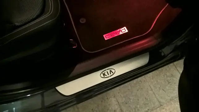

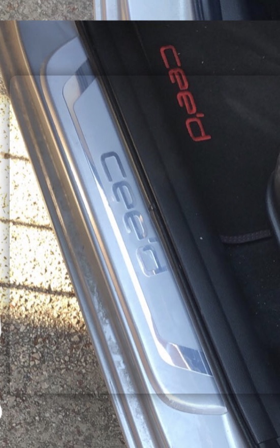

… per fare “pendant” con il rivestimento del battitacco, con il logo Kia, già realizzato in precedenza:
molto belli entrambi, complimenti per i lavori ;)

Colgo l'occasione per dire agli Amici del Forum possessori di Cee'd (nelle versioni NON provviste di foot-rest in alluminio, of course) che, se interessati, posso mettere a loro libera disposizione sia lo sketch che il file *.dxf utilizzati per il taglio delle placche inox.

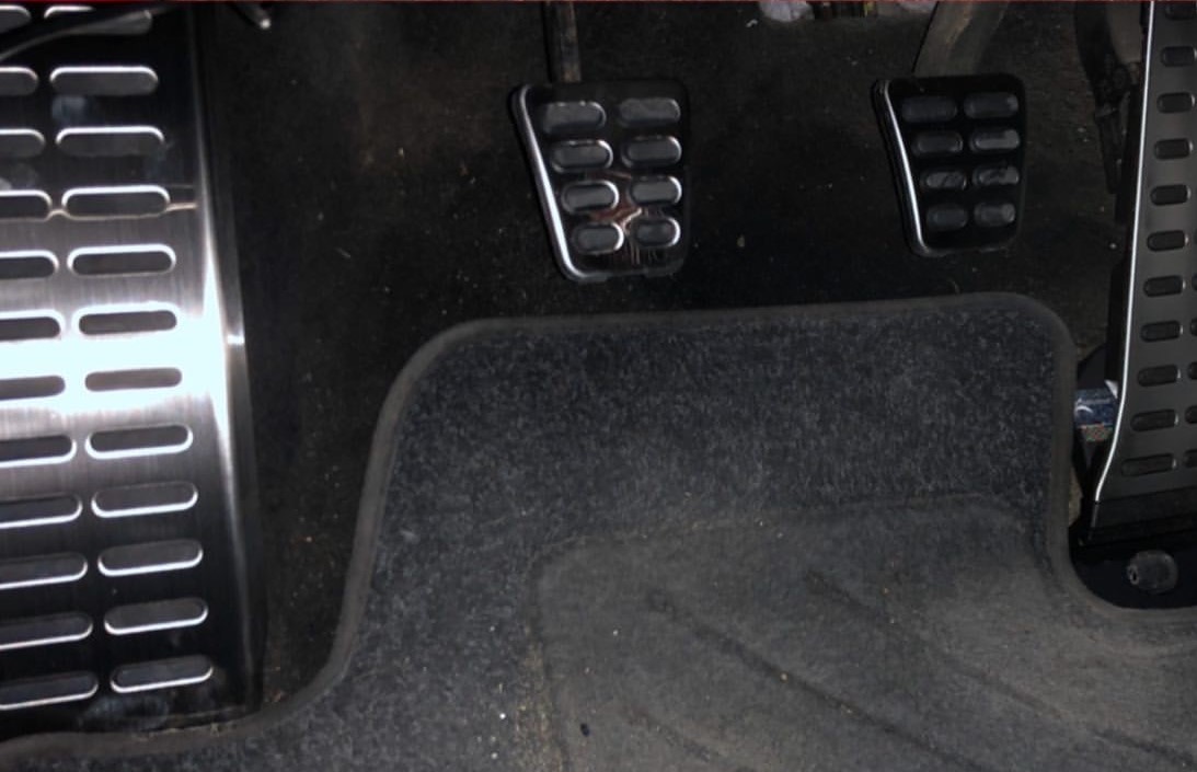

Io ho sostituito tutti i pedali con quelli in alluminio, si vende il kit hyundai che è perfettamente compatibile con quello kia (ed è anche fatto meglio in quanto nel kit kia i pedali non hanno gommini che prevengono che il piede scivoli in caso di pioggia). Si montano plug and play (forse solo l'acceleratore fa un pò di capricci ad essere smontato)

Anche io ho sostituito le pad originali in gomma dei pedali frizione e freno con quelle plug & play in gomma / alluminio, applicando anche la pad aggiuntiva sull'acceleratore. Ma ho lasciato la copertura inox sul foot-rest originale che modificai all'epoca ;)...
