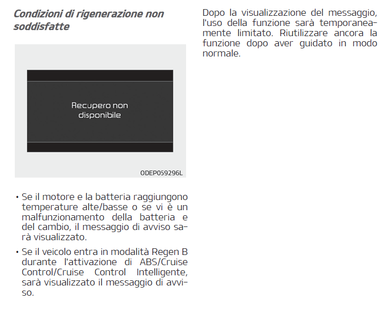

Ciao,portata e ripresa oggi dal concessionario: tutto ok, la frenata rigenerativa in certe condizioni non è disponibile. Se auto aggiornato all'ultima versione,non ci sono update disponibile. Per info,nel manuale si parla di "Regen B" a cosa si riferisce specificatamente? Grazie
Ciao, anche a me è successo due volte in autostrada dopo diverse ore di utilizzo e con più di 30°C esterni... nel mio caso credo proprio sia un discorso di temperature elevate esterne e quindi della batteria.
Il manuale riporta:
Il manuale riporta:
Vedi l'allegato 28377
Ciao.Sì credo sia anche per me lo stesso discorso!
