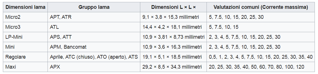

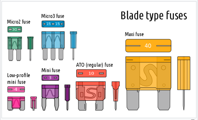

Salve.
Qualcuno potrebbe gentilmente confermare che i fusibili sportello abitacolo in uso alla xceed siano di tipo micro 2 ? Sul manuale incredibilmente non è indicato.
Grazie a chi mi aiuterà.
