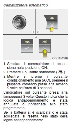

Lo sbrinamento automatico si può escludere o includere.
Preso dal manuale
    19,4 KB · Visite: 387
