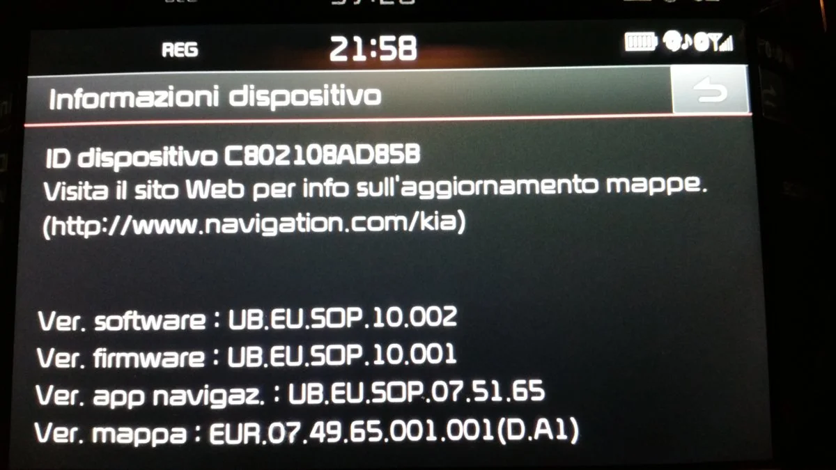

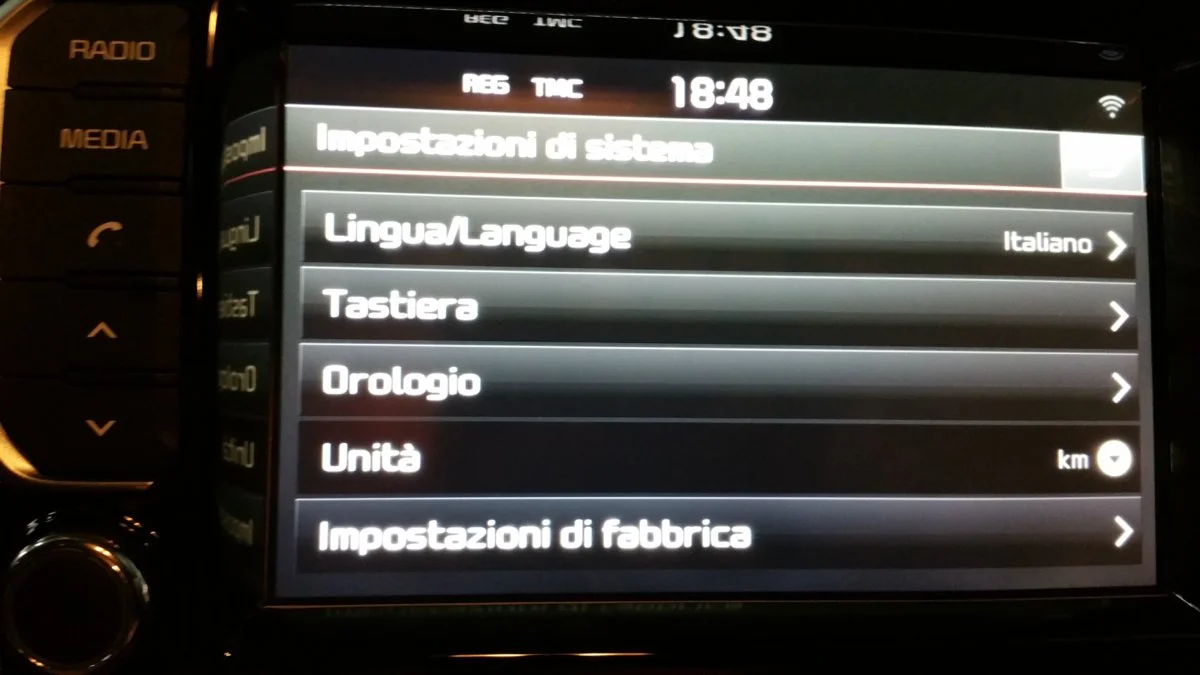

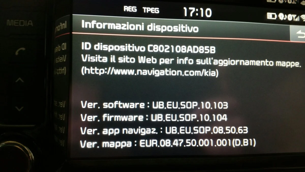

Oggi ho ritirato l'auto con aggiornamento navigatore fatto .Posto le foto del prima e dopo. Confermo il problema del riconoscimento del chiamante e aggiungo la lista delle chiamate ( in entrata - uscita - non Risposte ) che non si aggiorna più. Ho provato a disassociare e riassociare il telefono ma nulla di fatto. POI PER UN ATTIMO DI GENIO O DI c**o ESAGERATO sono riuscito a risolvere entrambi i problemi reimpostando le caratteristiche di fabbrica dalla apposita maschera. Vi si apre una maschera come da foto che vi chiede quale configurazione volete riportare alle caratteristiche di fabbrica. Io ho selezionato solo TELEFONO.
Poi dovete riassociare il dispositivo come fosse la prima volta ma funziona tutto alla grande anche il riconoscimento del chiamante e la lista .

Per quanto riguarda i problemi con il DAB che qualcuno ha riscontrato per me tutto a posto come prima. 20160626_215855_1467223147473.webp 20160629_171053_resized.webp 20160629_184807.webp
Ragazzi le foto prima e dopo aggiornamento e maschera per ritornare a impostazioni di fabbrica.

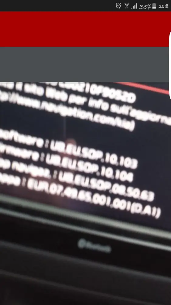

Perche io attualmente ho questa versione (vedi foto) e sto famoso aggiornamento l'ho fatto un mesa fa.
