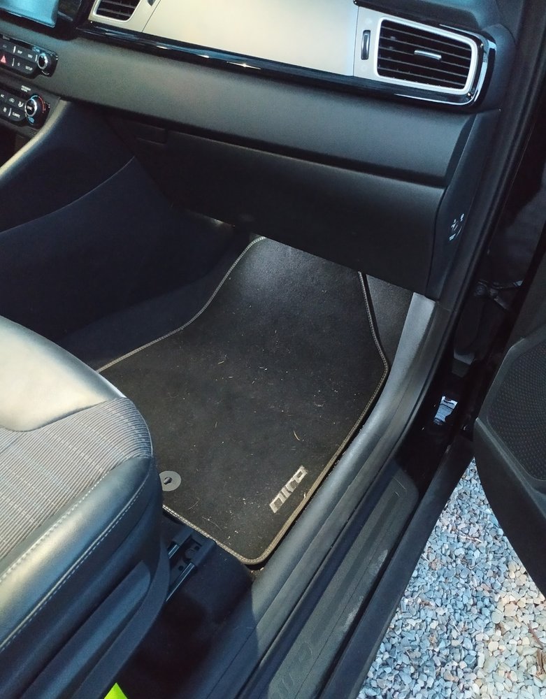

Avevo preso tempo fa delle lampadine W5W azzurre, non sono quel blu intenso, né quel bianco come di listino.
Purtroppo però nel momento della sostituzione ho trovato questo intoppo, un connettore ignoto da una forma strana e quasi introvabile, neanche su 2 concessionarie kia mi hanno saputo dire come si chiama o dove posso trovare un adattatore, anche solo per montare io stesso poi l attacco W5W o un eventuale striscia piccola a led.
Avete idee su dove posso trovare un adattatore? O dove potrei eventualmente prendere i fili senza tagliare o perdere garanzia kia?
Grazie per il supporto

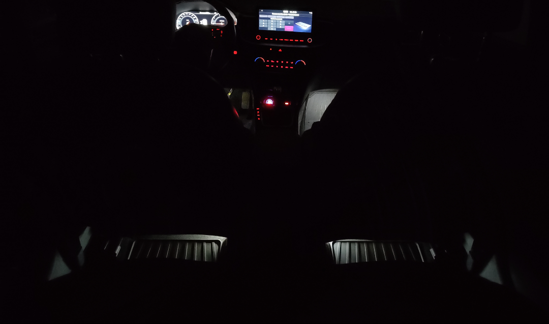

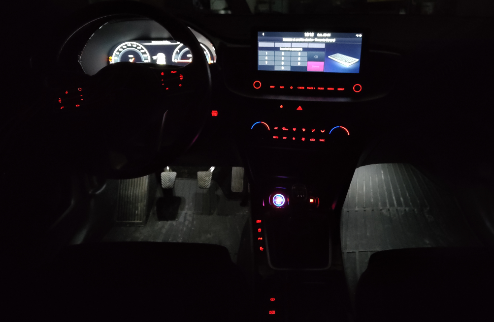

Io durante il lockdown per passatempo ho messo le luci LED a pavimento, guidatore e passeggero. Quando apri l'auto fanno luce bianca, quando metti in moto luce rossa. Col fai da te ho speso pochi euro con risultati ottimi

Buongiorno, io ho provveduto da solo, anche sui sedili posteriori. Alla fine ho speso poco meno di 10 euro.

Io non ho visto connettori quando ho smontato le varie parti per passare i cavi, secondo me nel kit sarà presente qualche connettore di derivazione dove si attaccano tutto le lampadine. Io ho portato tutti i fili al connettore di alimentazione del lato guidatore (unico presente)

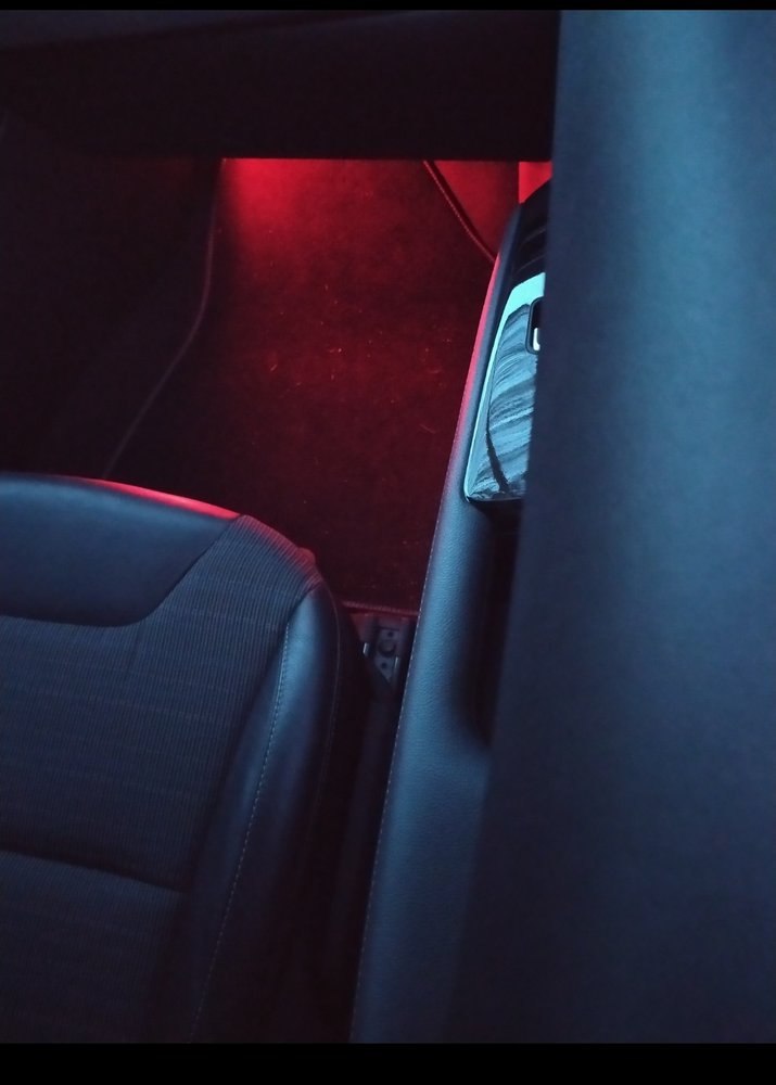

Ciao jeremj, se la domanda la poni a me allora non ho messo alcun kit, ho comprato un pezzo di striscia led bianca fredda, divisa in 4 pezzettini da 3 led ogniuno, alle strisce led ho saldato dei fili elettrici abbastanza lunghi perché arrivassero all'alimentazione del led originale (che poi ho staccato e sostituito con la striscia fatta da me) nascondendo i cavi tra le plastiche.

Con 10 euro o anche meno e un minimo di manualità te lo fai da solo, Tanto bastano solo dei led e dei cavi elettrici. Niente alimentatori o altro quindi è veramente facile l'installazione.
