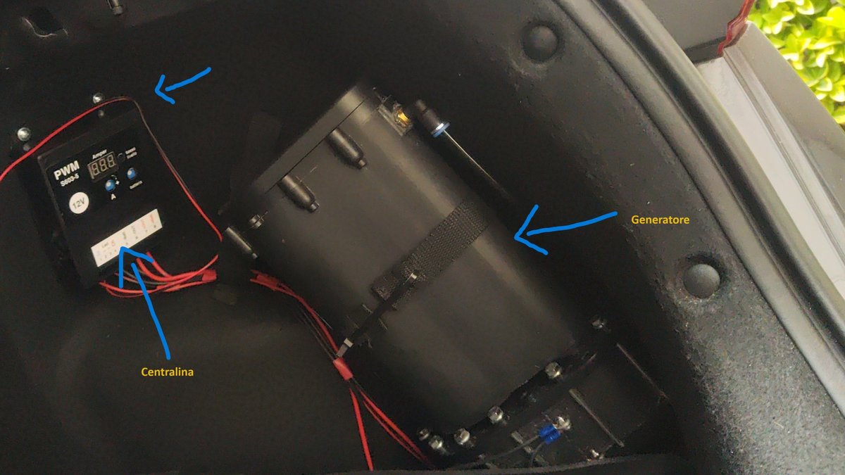

L'impianto è composto da una centralina, con cui si regola la quantità di ossidrogeno prodotto, dal generatore (comprende sia la parte elettrica che i serbatoi), i cablaggi vari (per collegare l'alimentazione, il led di stato e il positivo sotto chiave) e ovviamente il tubo con annesso ugello iniettore per la fuoriuscita dell' additivo (poiché l'ossidrogeno altro non è).
Il dispositivo si trova nel vano portabagagli, poiché nel vano motore c'è poco spazio e il calore è nemico del generatore, per evitare la formazione di condensa:

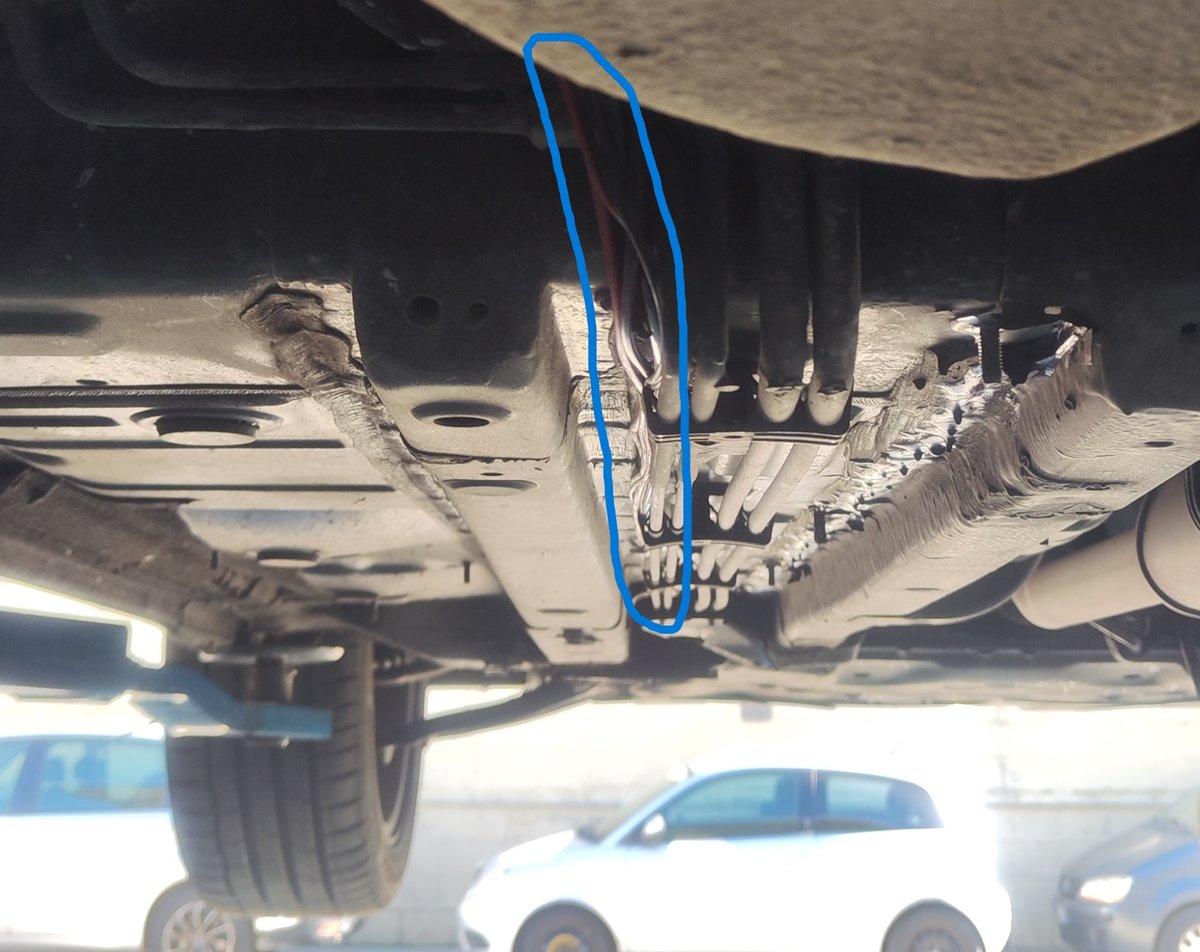

I cablaggi e il tubo per il passaggio dell'ossidrogeno, arrivano al motore passando per il vano della ruota di scorta (per fortuna c'è un tappo di gomma) e scorrono lungo la macchina seguendo i tubi dell'impianto idraulico, coperti da un lungo pannello di plastica (che in foto non si vede perché smontato):

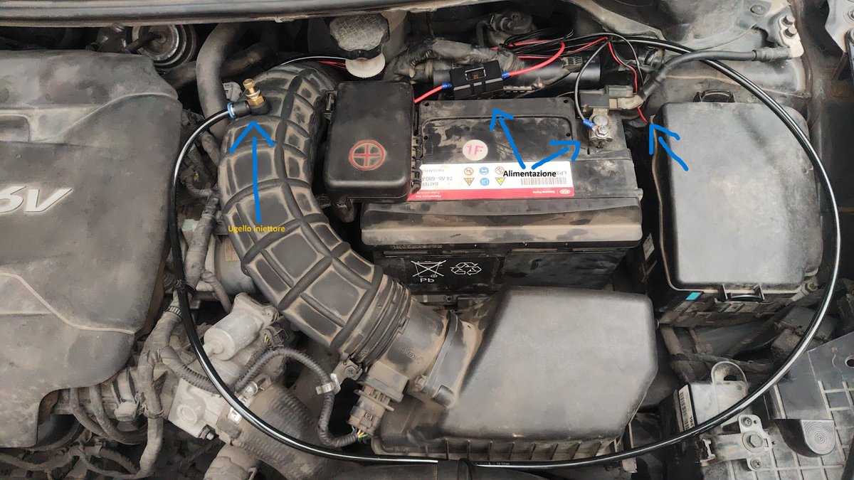

nel vano bisogna solo collegare l'ugello sull'aspirazione dell'aria, tra il debimetro e la turbina, l'alimentazione e il positivo sotto chiave dalla scatola dei fusibili:
