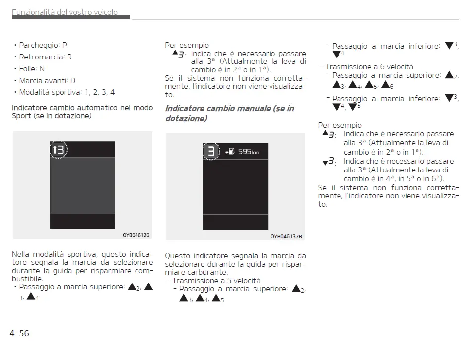

come dicevo non ho problemi con la mia rio,ma ho un dubbio:mi segnala solo quando devo inserire una marcia più alta,non dovrebbe segnalarmi anche per mettere una marcia più bassa? la mia è una rio-active 1.2 bz con pack drive.
In effetti, dovrebbe essere così... prova a percorrere un breve tratto a bassa velocità (diciamo 30 km/h) in quarta o quinta marcia. Dovrebbe segnalarti di scalare in terza. Almeno, questo è quello che accade alla mia Cee'd... Tienici informati.

quindi, secondo te, non ho mai visto la segnalazione di scalta solo perché anticipo io il cdb? in effetti sul manuale nel parla sia per la segnalazione di aumento o diminuzione della marcia attuale e segnala quella più appropriata...

La mia me lo segnala quando mi avvicino ai 1000 giri/min percui lo anticipo sempre perché appena sotto i 1500 scalo

mai visto in scalata :confused:

fatto ieri... a 38 in sesta.. nulla :nonso:
Davvero strano... prova a chiedere se ne sanno qualcosa in Kia.Del resto, sul manuale Stonic la funzione è chiaramente riportata:

stessa cosa sul manuale della Optima... ma potrebbero anche aver modificato il software rispetto al manuale d'uso e quell'indicazione non viene più visualizzata...

La mia Rio condivide quasi tutta (se non tutta) l'elettronica con la Stonic, se la mia mi indica anche le scalate dovrebbe indicarlo anche la stonic. Comunque bisogna scendere parecchio di giri perché ti faccia scalare (infatti mi appare in casi rarissimi)

certo è che considerando che se sto in 4a in salita, premendo l'acceleratore per non scendere di giri, il cdb mi dice di mettere la 6a... penso che abbiano programmato la scalata ad un numero di giri molto, ma mooolto basso...
Bisogna scendere al di sotto del limite inferiore del regime di coppia massima (nel caso della Cee'd 1.4 CRDi, tra i 1500 ed i 2500 giri/min). La segnalazione si dovrebbe attivare poco al di sopra dei 1000 giri/min, come dice il buon @Chiper...
