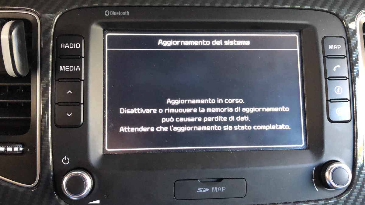

Buonasera a tutti qualcuno ha una soluzione come ripristinare il navigatore e rimasto bloccato con la scritta aggiornamento. Oggi sono stato in concessionaria mi hanno detto che non c'è niente da fare strano perché io non ho fatto niente

Prova il pulsante fisico di reset tenendolo premuto per 20 secondi, oppure prova a scollegare la batteria dell'auto per qualche ora, meglio tutta la notte 🤞🤞🤞

Ciao Ivan grazie per la risposta. Il tasto reset non fa niente in concessionaria hanno detto che si deve sostituire tutta la radio. Neanche un mese che lo presa e nuova anno 2017

Ma la concessionaria che te l'ha venduta te la gestisce in garanzia (visto che ha meno di un mese dall'acquisto) o pretende di fare la sostituzione a pagamento (visto che la garanzia sull'infotainment è di 3 anni ed è quindi scaduta nel 2020)?

Buongiorno Ivan ho finito proprio adesso di parlare con la concessione mi hanno detto che la fanno riparare a spese l'oro
