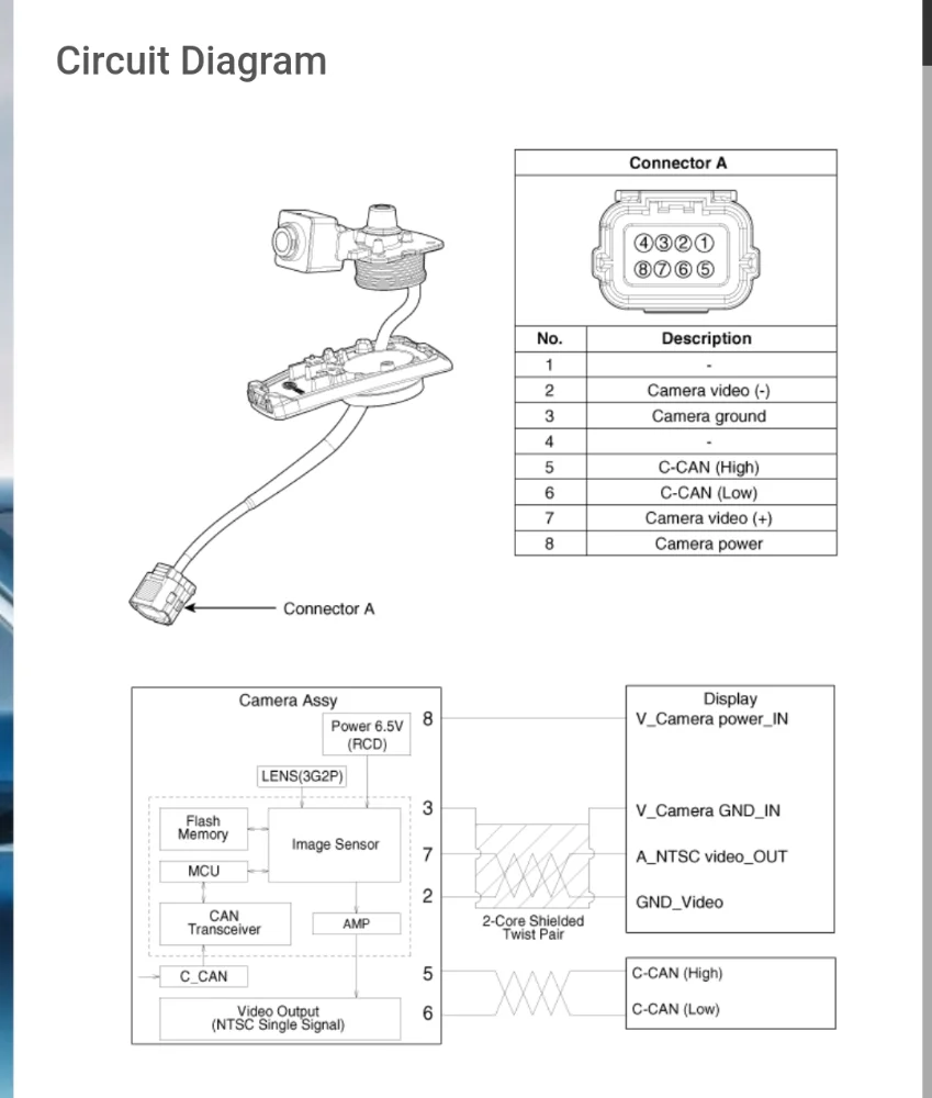

Ma la telecamera ha sul display le linee dinamiche che si muovono seguendo lo sterzo? Perché in questo caso c'è un collegamento col can bus altrimenti mi sa che alla telecamera arriva solo un cavo per alimentazione ed uno per segnale video. Questa è quella montata sulla Niro
    37,1 KB · Visite: 51
Sul tubo comunque ci sono video di radio tipo queste che vengono montate anche con telecamera funzionante. C'è in particolare una ditta di Roma. Dicono che i cablaggi siano personalizzati per ogni intervento senza entrare troppo nel dettaglio immagino per preservare i loro trucchi ma la retrocamera funziona anche con le linee dinamiche.

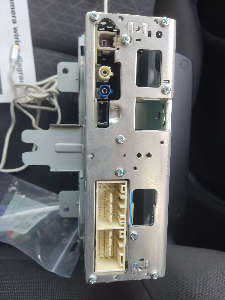

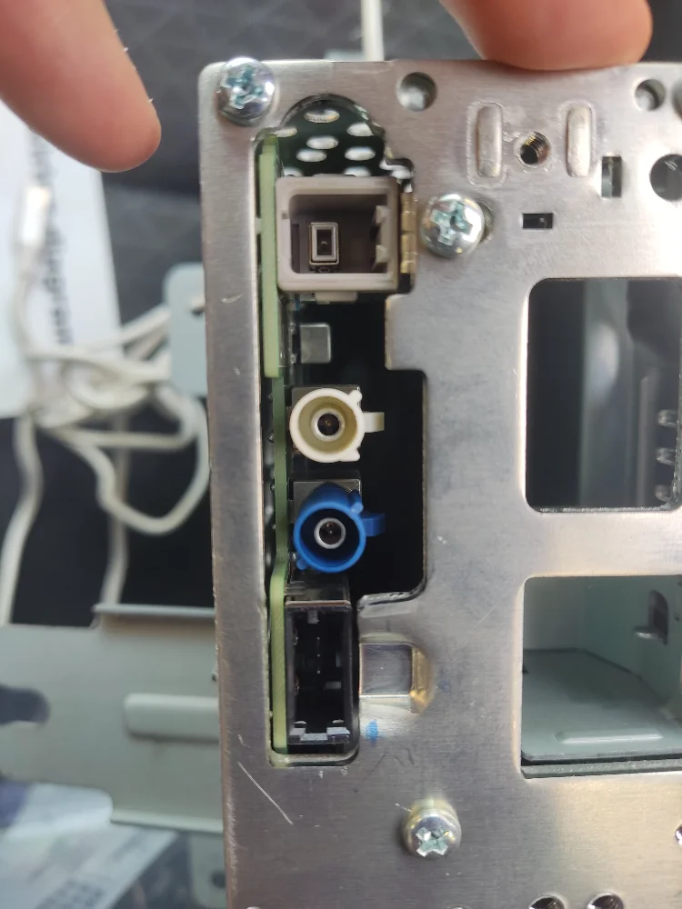

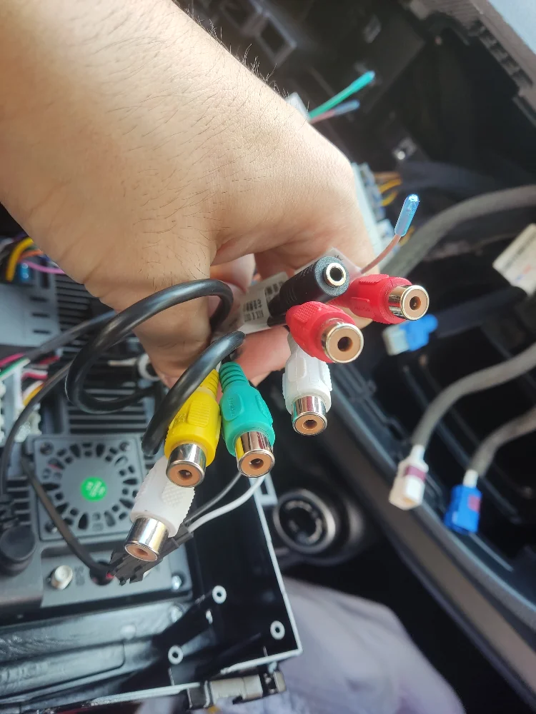

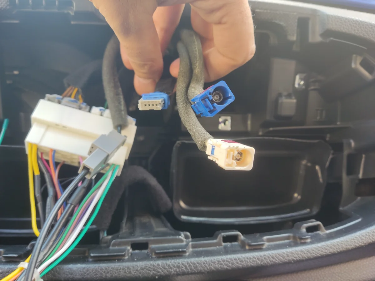

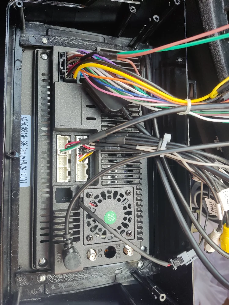

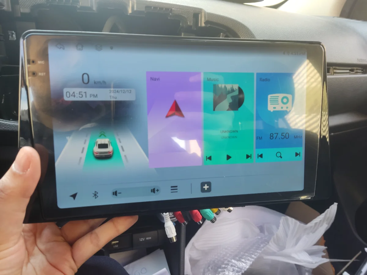

Finalmente mi è arrivato lo stereo nuovo ma ho alcuni problemi sulle connessioni.
Ci sono 3 cavi che non hanno un ingresso specifico sul nuovo infotainment purtroppo, ma non trovo gli schemi elettrici per capire quale è lo scopo di ciascuno. Ho solo capito che sono il GPS, la retrocamera e la porta USB, ma ho il dubbio che questo sistema supporti solo le retrocamere che vendono loro stessi.
Per caso qualcuno si è già imbattutto in questo problema? In allegato trovate le fotoVedi l'allegato 36421Vedi l'allegato 36423Vedi l'allegato 36424Vedi l'allegato 36422Vedi l'allegato 36418Vedi l'allegato 36425
Non è per nulla semplice, come scritto nei precedenti post il sistema è stato creato per farlo smontare solo a chi ha lo schema tecnico, che ho cercato in ogni modo ma non trovo da nessuna parte. È molto più semplice lo smontaggio nei modelli precedenti
Edit: il cavo blu è la retrocamera, quello grigio piatto a 4 PIN è la porta USB, quello bianco ancora non ho capito. In realtà non è presente il GPS non essendoci il navigatore integrato
