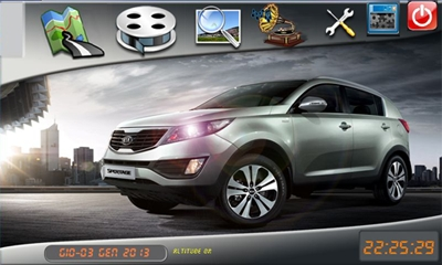

provate un po' questo background
https://drive.google.com/file/d/0B9oq2rnASTAXZEp3Z1F6czdMT2M/edit?usp=sharing
Scaricate il file .bmp e copiatelo in \wolf\Skin\Sportage
(uso i nomi cartella originali, potete anche rinominare in Carens e cancellare tutte le pics della sportage).
Una volta caricato Wolf, cambiate skin (quella di default e' Kia Sportage1A) e poi modificate il background, scegliendo quello appena caricato. L'effetto e' come quello nello screenshot in attach, con la Carens al posto della Sportage :D
