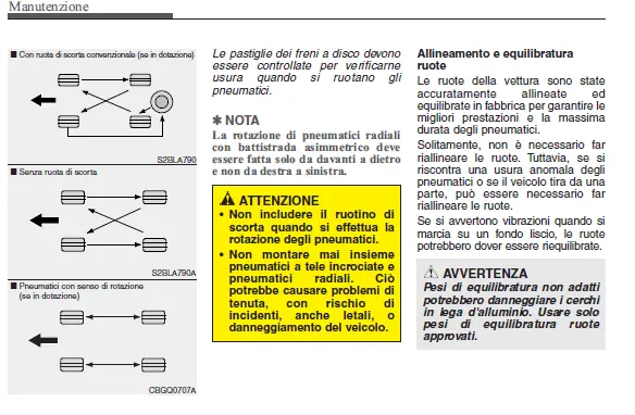

    No!! Assolutamente non intacca la garanzia! Anche perchè tu non gli riferirai nulla!:p:D;)
    Solo, che non le invertirei come da libretto!
    "Rotazione pneumatici
    Per uniformare l'usura dei battistrada,
    è consigliata la rotazione degli
    pneumatici ogni 12.000 km o meno
    se si sviluppa una usura irregolare."
    Effettuate solo l'inversione, ma non la rotazione.
    L'inversione, si effettua semplicemente portando la ruota anteriore del lato passeggero con la posteriore corrispondente sullo stesso lato! Senza quindi incrociarle!
    Una volta, si incrociavano!!!
    I pneumatici NON SI RUOTANO PIU', specie se di ultima generazione, poichè spesso sono "direzionali", cioè devono ruotare in un determinato senso, per favorire il deflusso dell’acqua e l’aderenza.

    ormai tutte le case montano pneumatici uni-direzionali, ma è sempre meglio avvisare ;) E' un lavoretto che ho sempre fatto da solo, tranne i casi in cui era necessaria la convergenza

    Fare da soli ok,ma però convergenza a parte ci si può ritrovare con delle gomme all'avantreno poco bilanciate che magari possono portare fastidiosissime vibrazioni al volante a discapito del confort di marcia...

    Anche per questo non vanno ruotate! Ma solo invertite da davanti a dietro! Mantenendo inalterato il lato!
    Con questo metodo, se l'auto ha equilibratura e convergenza ok, non ho mai avuto problemi!

    se il pneumatico anteriore dx lo sposti su ant o post sx il lato esterno rimano sempre quello ma non il senso di rotazione.

    Sul libretto c'e' scritto chiaramente che gli pneumatici con senso di rotazione non vanno incrociati.
    Sull'equilibratura non sono daccordo: se una ruota, sia con senso di rotazione che non, e' mal equilibrata ancor di più sara' importante equilibrarla qualora portata all'anteriore. Questo pero' non centra nulla con incrociarle o meno, rimarra' equlibrata male o bene anche se cambia il senso di rotazione.
  15. tommolo79
    Messaggi:
    4,889
    "Mi Piace" ricevuti:
    831
    Registrato:
    3 Gen 2015
    Provincia:
    Roma
    Motorizzazione:
    Cee'd sw
    Infatti, se l'equilibratura c'è...invertendo le ruote senza incrociarle, rimane!!
    Forse...mi sono espresso male! ;)
    Ma lo schema, può essere fuorviante per molti! ;)

    Giusto :)
    Rimane anche se le incroci.
