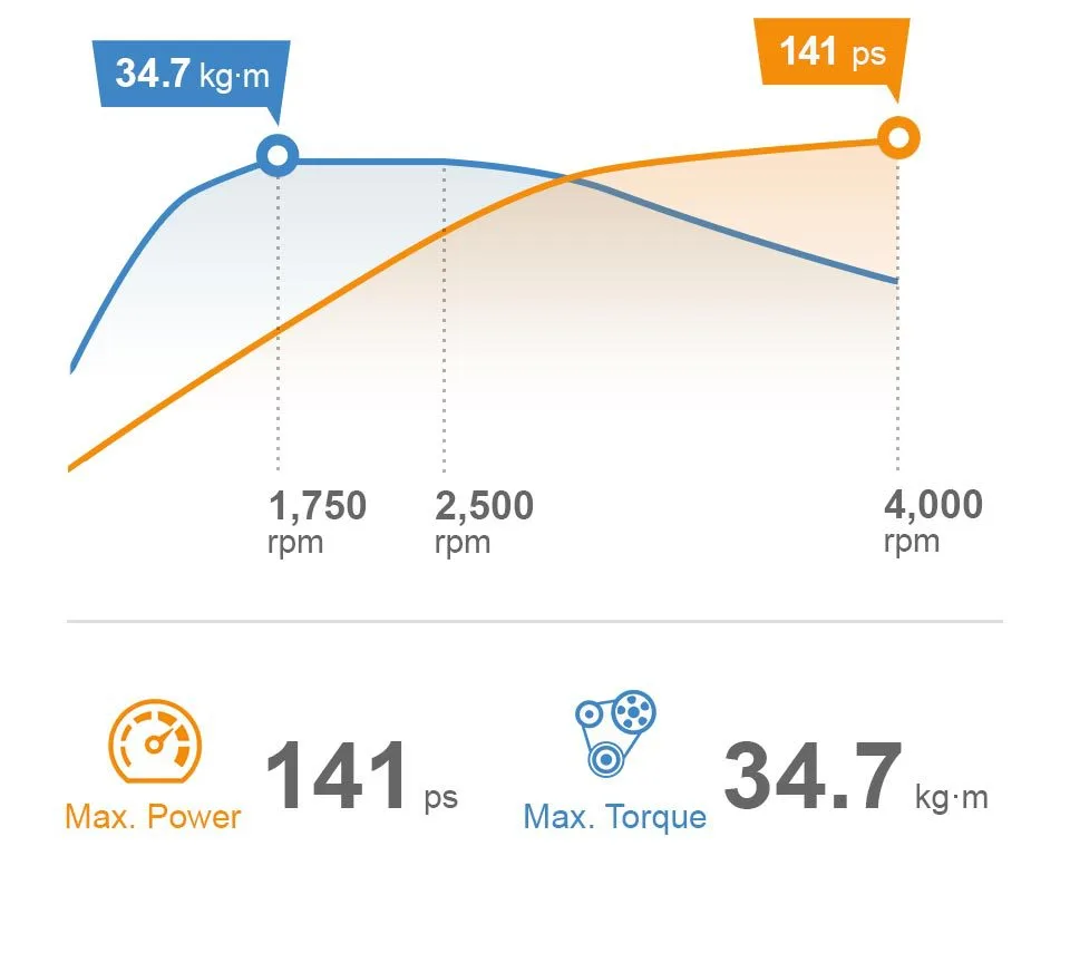

Cercando in giro sul web ho trovato i grafici di potenza e coppia delle motorizzazioni della Carens. Per quello che riguarda quella da 141 non è il massimo ma almeno si può avere un idea e confrontarla con le altre, molto più chiare.
