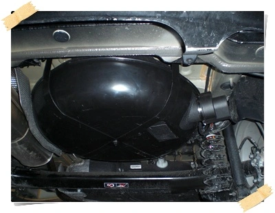

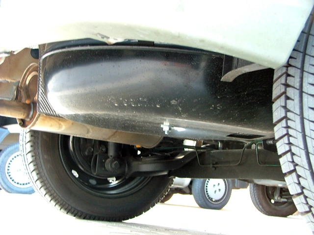

il problema di Carens e' il vano ruota di scorta che non e' presente (la ruota infatti si monta sotto all'esterno) e quindi non si riesce a montare un serbatoio a ciambella come invece avviene sulle altre Kia che sono proposte GPL dalla casa. Il Team BRC che tipo di serbatoio monta? Dove lo piazzano?
Belle domande, ma non so la risposta,(neanche il rivenditore) prossimamente vado un altro concessionario sicuramente più aggiornato....
Ho fatto una ricerchina e sembra contemplato e possibile installare il serbatoio all'esterno su qualsiasi tipo di automezzo.
qui alcuni esempi di auto e un sito di installatore BRC che mostra le diverse opzioni di installazione.
A questo punto non vi sono motivi di spazio all'interno per non montare l'impianto GPL ... a parte per chi ha il diesel ;)
