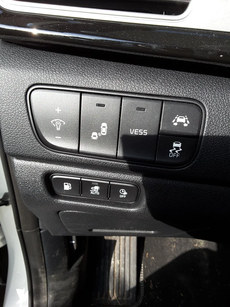

ignorante totale ma su una plug-in di 4 mesi questo tasto dove si trova???
Sulla hev è in basso a sinistra dove si trova il tasto per aprire il tappo del serbatoio.
Silvano credo che stavolta il capofficina della Gierre si sbaglia. Le nuove Niro, dalla my 2018 in poi hanno un circuito che controlla lo stato di carica della batteria servizi e se questo si abbassa troppo, perché per esempio abbiamo lasciato un carico collegato, la batteria viene scollegata. Questo però viene fatto quando la batteria ha ancora carica sufficiente ad alimentare tutta l'elettronica di bordo. Premendo il tasto battery reset la batteria viene ricollegata per il tempo sufficiente a mettere in moto. Ricordo che la Niro non ha il motorino di avviamento ma parte tramite hsg il quale è alimentato dalla batteria hv di trazione .
Ovviamente se per un difetto o guasto la batteria servizi è andata a zero il battery reset non serve a niente

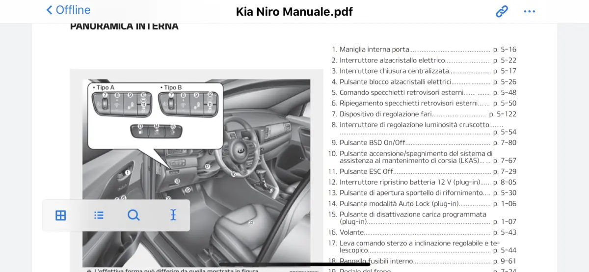

Tasto 12
purtroppo sul mio modello la configurazione non corrisponde (vedere foto)
qualche idea?

Che abbiano avuto il problema ci credo, probabilmente erano di quelle con batteria nel bagagliaio o forse si è guastato qualcosa
No erano quelle con la batteria come la tua suppongo che quando hanno montato i tassametri sono andati a prendere corrente in qualche punto che e sotto alimentazione sempre.
Allora in questo caso la batteria si può scaricare fino a zero. Bisognerebbe far fare certi lavori solo a chi ha conoscenza totale del mezzo
