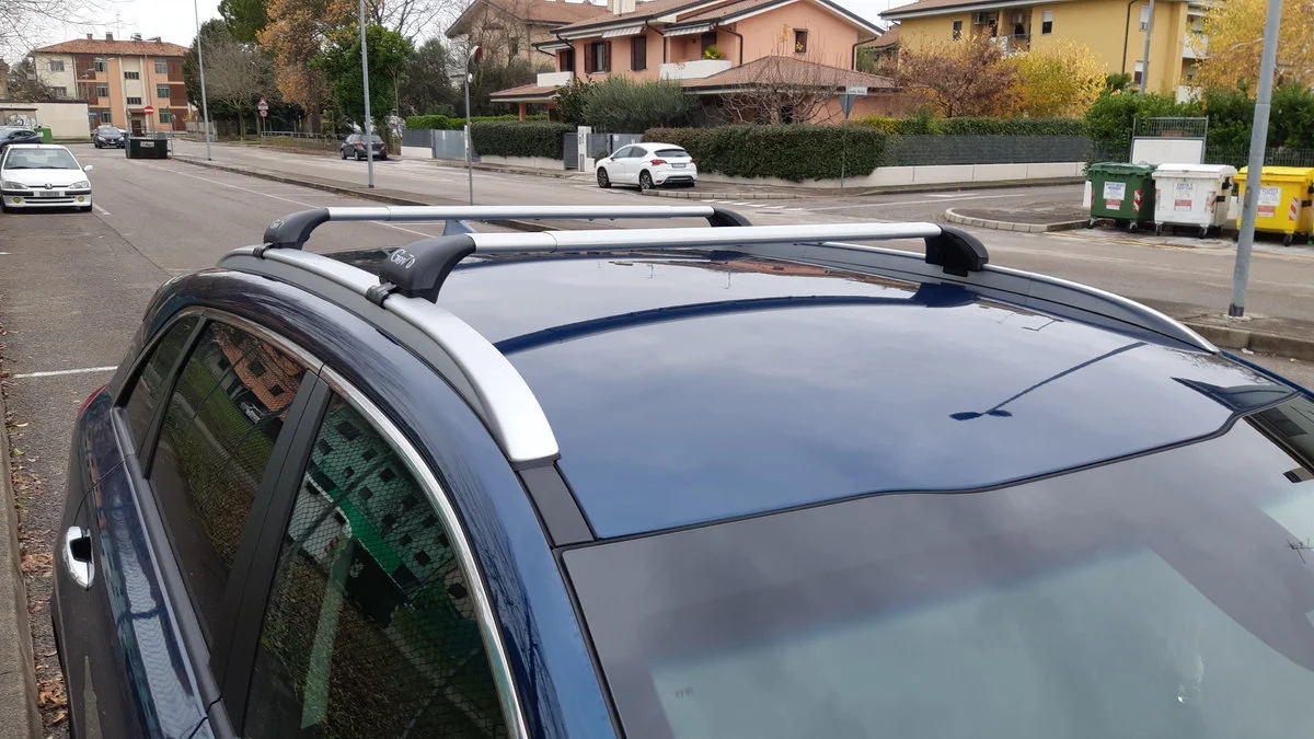

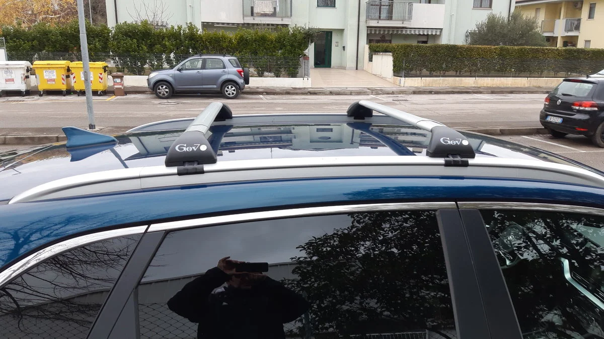

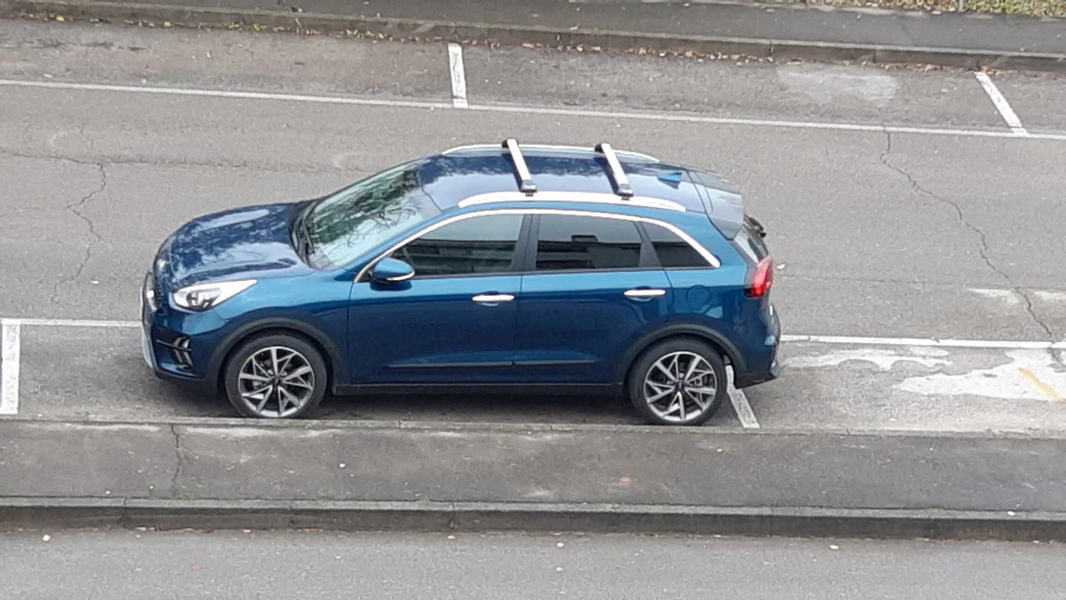

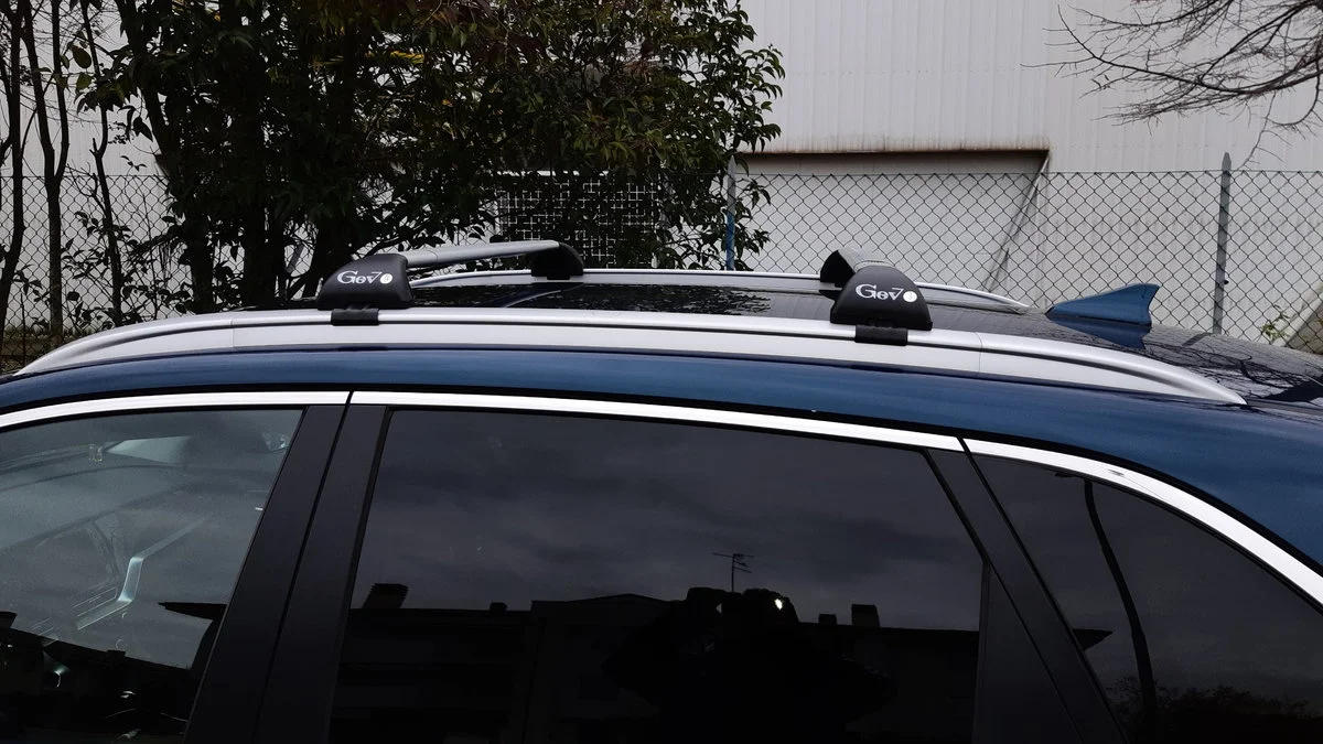

Ecco maestro . .. fatto il lavoro. Che ti sembra?

Ben fatto misure rispettate fammi sapere se fischiano in modo da farle comprare senza spendere una enormita' agli amici del club che leggono.;):)
Uguali alle mie, però le ho prese tutte nere. In autostrada fischiano, però ho individuato ed eliminato la causa. La scanalatura inferiore che permette di regolare la lunghezza si comporta come l'ancia di un clarinetto. La ho chiusa con una striscia di nastro isolante nero largo 2 cm, hanno smesso di fischiare
Grazie caro dello spunto.
In effetti si sentono un po', vista silenziosità generale della Niro, ma del resto come quasi tutte le barre. Domani seguirò il tuo consiglio, in effetti quando le ho allargate a misura avevo pensato proprio al fatto che quelle fessurine potevano generare "giri d'aria".
Comunque Pisia consigliatissime.
Oggi vado di nastro isolante, però appena rientro dal viaggio a Parigi e le smonto (credo di tenerle su solo all'occorrenza visto che una volta preparate "a misura" si fissano/tolgono in 10 minuti) sigillerò le fessure con silicone trasparente perchè il nastro con le intemperie non credo possa durare molto.
Potrebbe essere una buona idea, io ho lasciato il nastro in quanto le barre le metto solo quando servono, tanto ci vuole un attimo sia a montarle che a smontarle. Il costruttore però poteva prevedere un profilo apposito per tappare la scanalatura, un pezzo di plastica da tagliare a misura costava poco
Ciao, messo il nastro ieri sera e fruscio sparito. Visto il clima umidissimo di questi giorni credo che comunque vada bene solo come soluzione temporanea. Vediamo se regge fino a Parigi A/R (dal 21/12 al 2/1). Appena rientro e le smonto sigillerò con silicone trasparente (che in ogni caso una volta solidificato si può facilmente togliere).
