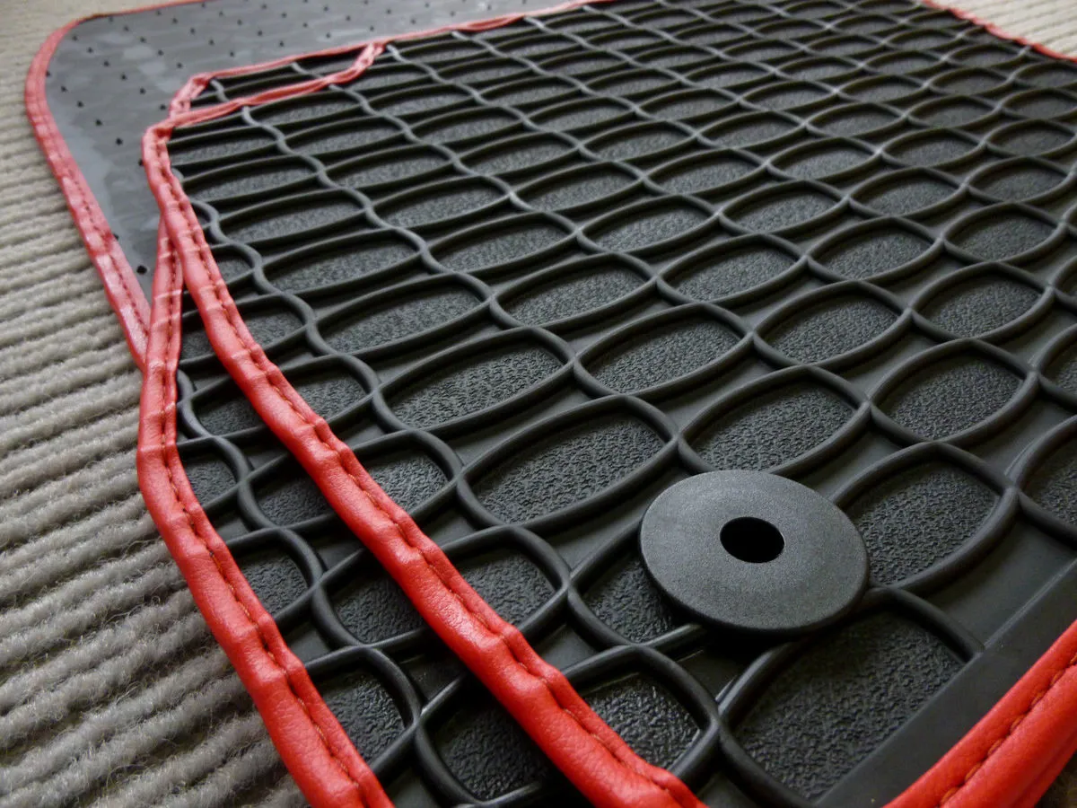

Belli, fai i buchi nei tappetini ed utilizza gli occhielli per fissarli, almeno gli anteriori. Dove ci sono i cerchi è la posizione corretta.

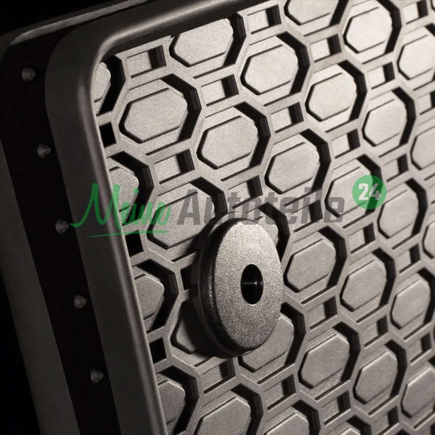

Con quei tappetini insieme danno anche le cornici di plastica per rafforzare il bordo in modo da non strappare la gomma.
si lo so, appena trovo 5 minuti lo farò c'erano anche le istruzioni con alcuni ganci a vite che però necessitano di un foro sul pianale dell'auto (assurdo)
le cornici non c'erano, dei ganci a vite si
Strana sta cosa io li ho comprati sia per l'audi e poi le ho rimessi sulla seat e per piccolina della seat la Mii e sempre sono arrivati con queste cornici rotonde.
poi faccio foto di quello che mi hanno dato oltre i tappetini

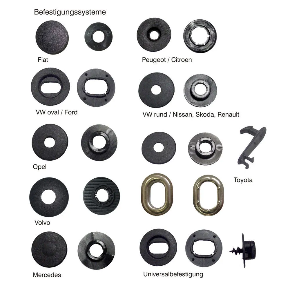

Lo so ti hanno dato delle viti di plastica che servono a bucare la moquette per tenere fermi i tappetini ma non li montare perché non ha senso rovinarla visto che a sinistra hai due ganci e a destra uno.
Vedi cosa intendo per non rovinare il tappeto
Ti hanno mandato quello che nella figura degli attacchi e' in basso a destra con l'asola ovale, se si monta solo quello dopo aver bucato il tappeto.
Gli occhielli rotondi sono quelli da applicare dove fari i buchi, come ganci utilizzi quelli già presenti sulla niro.
Le viti servono per i tappetini posteriori che non hanno il gancio di tenuta, ma per esperienza non ne hanno bisogno e si possono lasciare appoggiati così.
Alla peggio puoi togliere gli occhielli dai tappetini originali (sono due pezzi che si incastrano) e riutilizzarli.

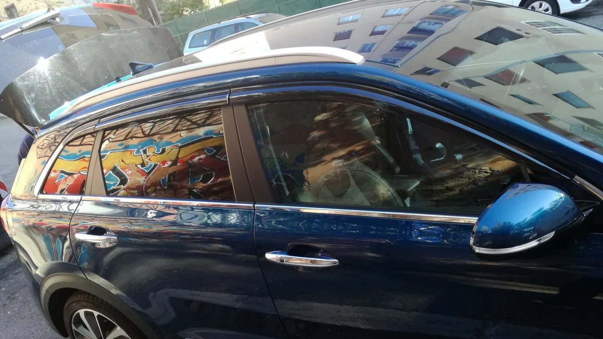

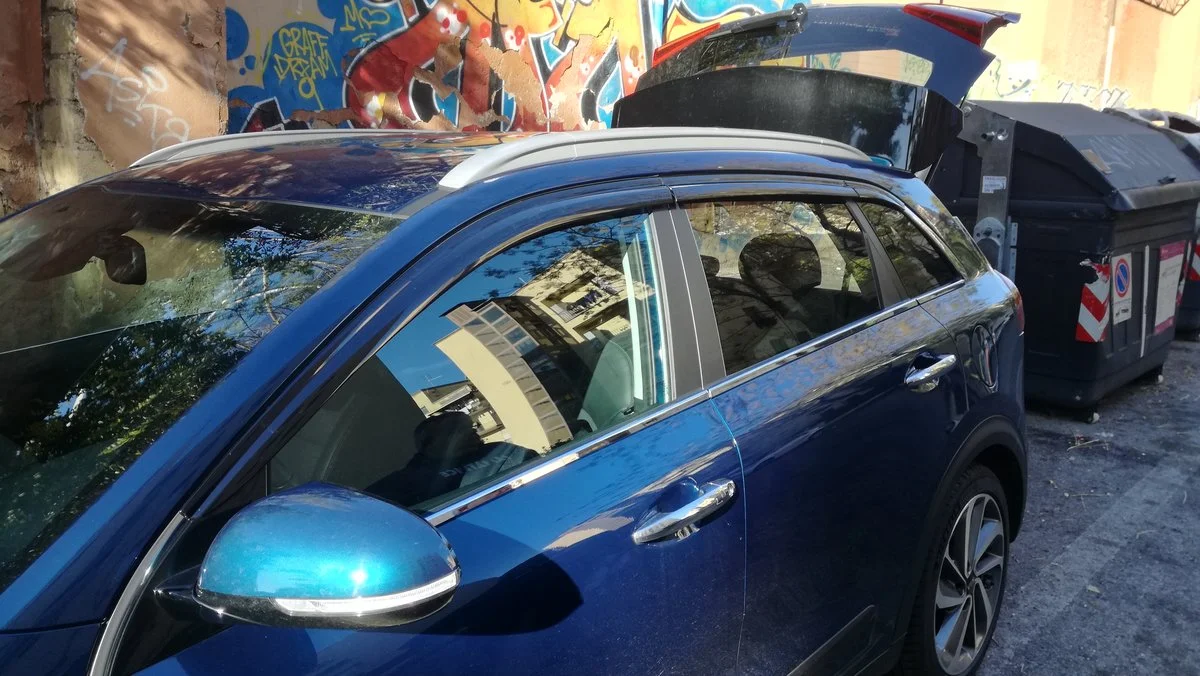

Ciao a tutti,
Montati stamattina i deflettori, le side door cromate e steso un prodotto fono assorbente nel bagagliaio preso da Leroy.
Grazie a @Pisia52 che anche oggi si è prodigato e ha praticamente fatto tutto lui.
Saluti
