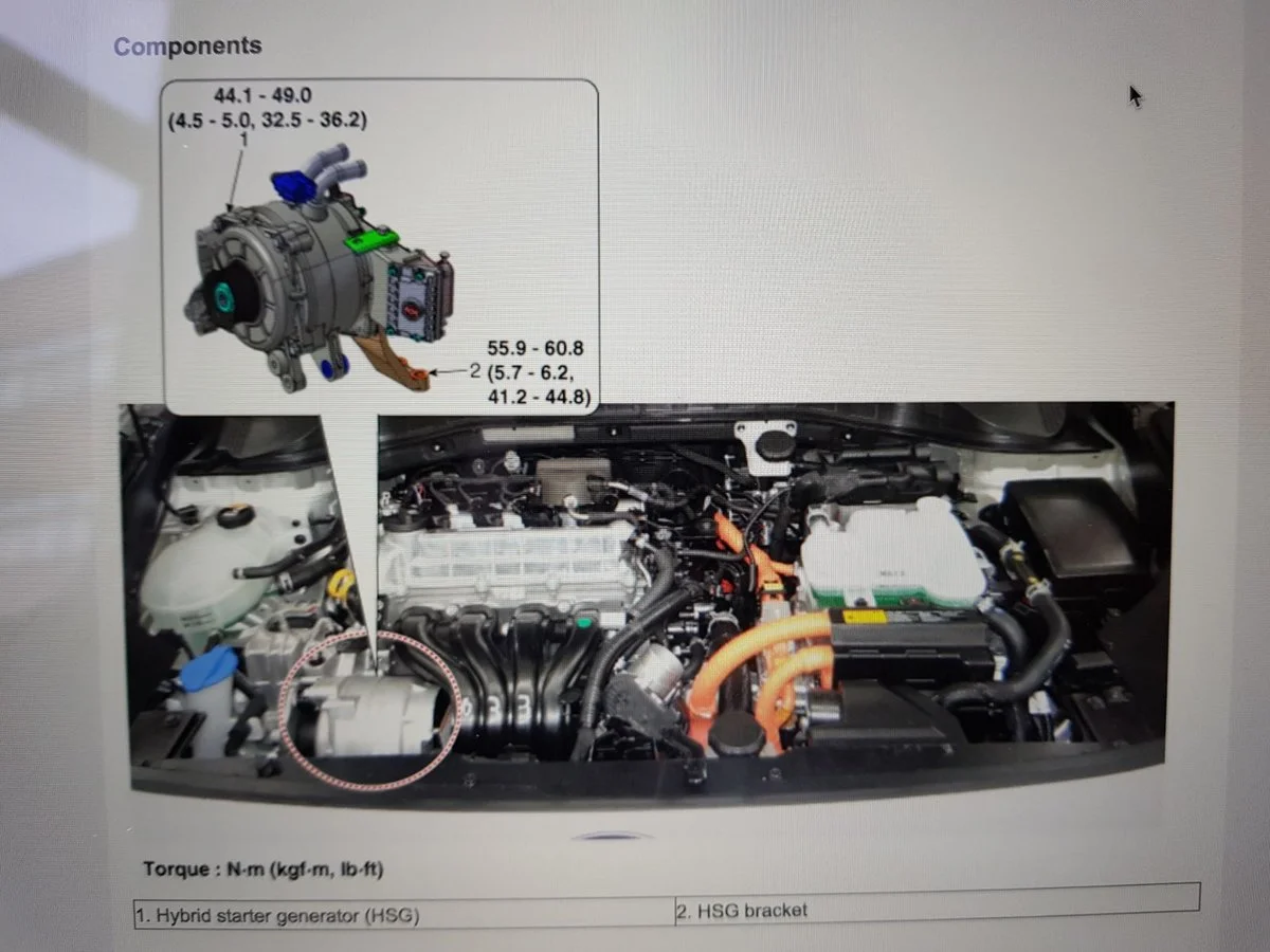

Motore o generatore l'oggetto è fondamentalmente lo stesso dipende da come lo si usa, cioè se deve generare movimento fornendogli energia elettrica o se deve generare energia elettrica fornendogli energia cinetica.
Nel nostro caso è usato solo come motore (peraltro raffreddato a liquido visto i frequenti azionamenti) ed è alimentato dall'alta tensione della batteria del sistema ibrido, non è collegato tramite un pignone al volano come i classici motorini di avviamento ma è collegato al motore con una cinghia.
A questo punto però mi sorge il dubbio che questo sistema faccia parte del modello MY2018 in quanto la batteria dei servizi a 12V è stata sostituita con una al litio sempre a 12V ed integrata nel pacco batterie del sistema ibrido ed è per questo che abbiamo il famoso pulsante per lo start di emergenza.
http://www.kniro.net/description_and_operation-1226.html
    96,4 KB · Visite: 342

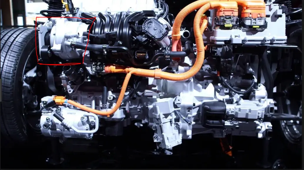

Non credo che il sistema sia diverso tra 17 e 18, cambia solo il posizionamento ed il tipo di batteria. Non essendo più questa fisicamente sostituibile si sono dovuti inventare un sistema per ridarle vita in caso di ko.Questa è una foto del motore presa al salone di Parigi 2016
