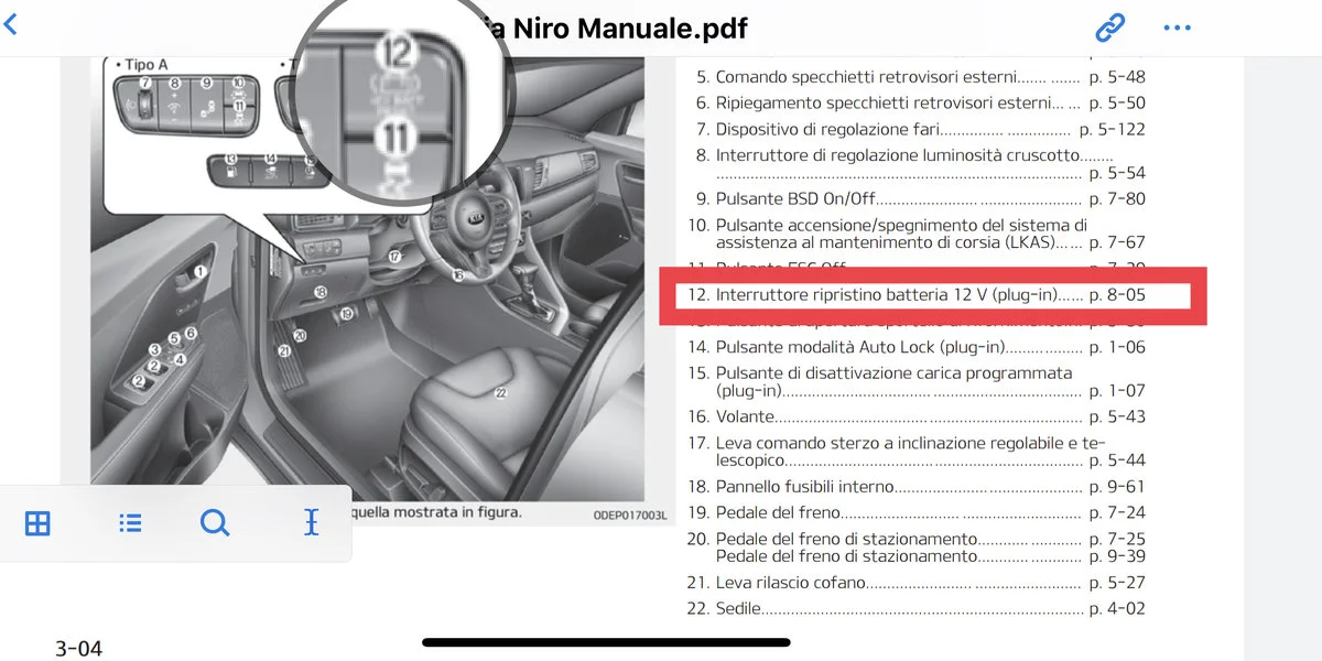

[edit]...mi ero completamente dimenticato del tasto d'emergenza per la 12v...più tardi proverò..scusate.

Questa mattina l'ho ripresa in mano dopo 22 gg a riposo nel box, quando mi sono avvicinato non si sono aperti gli specchietti come al solito, ma premendo il pulsante sulla portiera si è aperta e partita tranquillamente. Prova con il tasto reset e facci sapere!
Si nel mio caso nemmeno quello :D...vi aggiorno più tardi.

tasto reset batteria, posto alla sinistra del volante.

Tasto 12
Solo sulle my18 in poi che non hanno la batteria nel baule.
