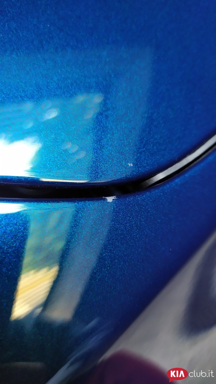

Vorrei ringraziare pubblicamente @Capocaimano73 per avermi inviato un barattolino di vernice cerulean blu, che ricordo non si trova nemmeno da concessionari ufficiali, e @Pisia52 per aver "invitato" il carrozziere a farlo!:D
Appena avrò tempo ritocchero' un punto di circa 2/3 mm che probabilmente è saltato per un contatto con qualche sassolino o altro (a dimostrazione della bassa qualità della verniciatura Kia).
