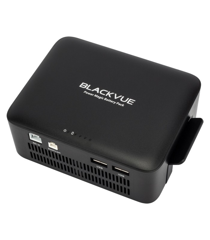

Scusate, ma mettere una batteria tampone al piombo, di quelle sigillate che si usano per gli antifurti casalinghi? Più è alta la capacità e più dura, ma se si scarica chissene.... Ci sono varie capacità (ed ingombri). Quando riaccendi l'auto si ricarica. Costa sicuramente meno di tante altre complicazioni...
Quanto assorbe la dashcam in modalità parcheggio?
Veramente ci sono dedicate alle dashcam
Si, ma costano 300€. Con 20-30€ si compra un powerbank da 20Ah o più, ha già prese USB-C per ricarica e USB per utenze.
In pratica si potrebbe tenere sempre collegata in carica all'auto, con disattivazione allo spegnimento. Con auto spenta, fino ad esaurimento alimenterebbe la cam in modalità parcheggio.
Non vedo controindicazioni.

Con una batteria tampone come quella che ho postato (27000 mAh) dovrebbe funzionare almeno 4 giorni.
Intendo 0,2Ah perché la capacità si misura in Ah ovvero 0,2 A per un ora. 0,2A è la corrente istantanea ma non è questa che influisce sulla durata della batteria.
I dati di quelle powerbank sono sempre molto edulcorati, vorrei vedere se con un carico da 135W ( 27 A x 5V) tiene la carica per un'ora

Quanto alla capacità dei power bank, posso essere d'accordo, ma converrai che il prezzo del power bank Blackvue è stratosferico!
