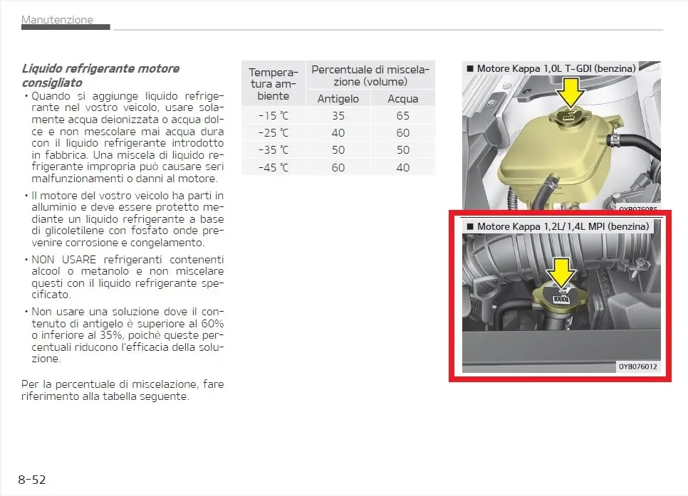

Estratto manuale Stonic:
Infatti, mai avuto a questi livelli con nessuna auto a motore freddo. Il min/max come riferimento ....

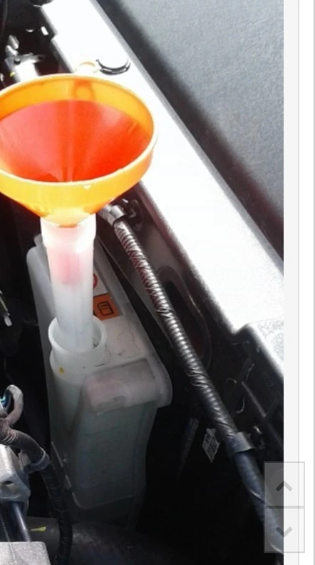

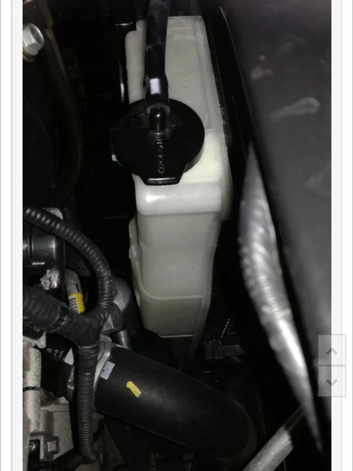

Ero in kia..per conoscenza a tutti gli stonici il controllo/rabbocco liquido raffreddamento va fatto dalla vaschetta in allegato. Motore 1.4

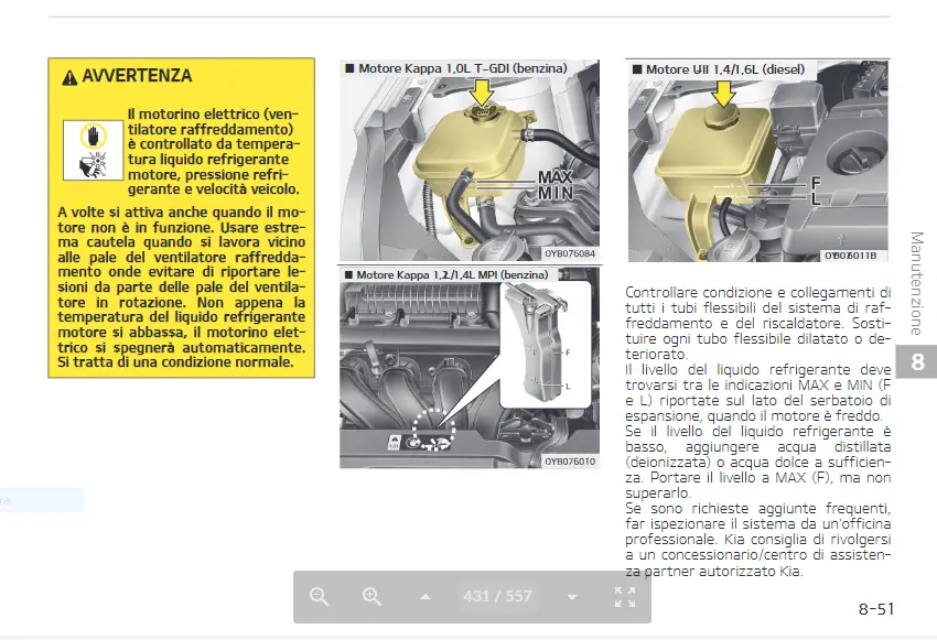

Ho da poco acquistato una Stonic 1.4 mpi 100 cv, soddisfattissimo del mio acquisto ma ho un dubbio riguardante il livello del liquido di raffreddamento.
Nella vaschetta di espansione alla sinistra del motore il liquido è al livello minimo a freddo e poco sopra il minimo a caldo.
Nel manuale di istruzioni consegnatomi vi è riportato che il liquido deve stare FRA il min e il max e nel caso rabboccare con acqua deionizzata tramite il radiatore posto più a destra rispetto alla vaschetta di espansione.
Quindi , sempre a motore freddo, levo il tappo del radiatore per effettuare il rimbocco e trovo che il liquido refrigerante arriva all'orlo e sono dunque impossibilitato ad aggiungerne altro.
Mi domando allora come può essere che nella vaschetta il livello è al minimo ? è normale questa situazione ?
ringrazio fin d'ora chi sarà in grado di darmi spiegazioni

Ti ringrazio per la spiegazione ma Scusa l'ignoranza ma nel manuale c'è scritto di rabboccare NON dalla vaschetta di espansione ma dal radiatore.
Ci credo certamente, ma sono decenni che non vedo un radiatore col tappo; comunque dal vaso puoi evidentemente rabboccare come di consueto, dal radiatore come hai constatato invece no ... boh.
Mi sembra strano che il radiatore sia all'orlo, mentre la vaschetta è al minimo livello assicurati che non hai altre perdite. Perché per scendere ci deve essere un motivo.
Un saluto :ciao:
In effetti, il libretto conducente Stonic indica di rabboccare in questo modo in relazione ai propulsori serie Kappa MPI:
:confused: Very strange. Ma, se lo dice la casa madre...
