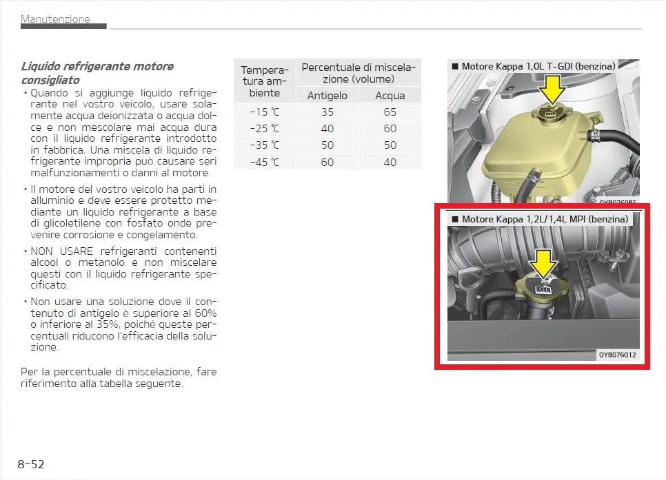

In effetti, il libretto conducente Stonic indica di rabboccare in questo modo in relazione ai propulsori serie Kappa MPI:
Vedi l'allegato 19752
:confused: Very strange. Ma, se lo dice la casa madre...
So che non è di aiuto, ma potresti fare una foto? Ho cercato sul web e mi sembra di capire che il 1.4 non ha la classica vaschetta, tolta perchè nella versione gpl al suo posto c'è il polmone dell'impianto a gas.
Vorrei capire come hanno sostituito la vaschetta. Di regola non si dovrebbe mai aprire il tappo radiatore, perchè va chiuso dopo procedura di spurgo, che è una bella rottura di @@ tra l'altro. L'ho fatto 3-4 volte sulla mia vecchia Kia Rio (che ha radiatore con tappo e vaschetta di recupero classica) e ci vuole tempo a farla. Una volta chiuso il tappo radiatore si rabbocca dalla vaschetta, ma che mi sembra non ci sia sulla stonic 1.4.

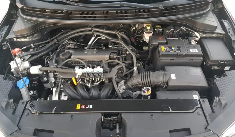

Sulle GPL al 100% non c'è la vaschetta lato passeggero, ci hanno piazzato il polmone del gas. Non so se sui solo benzina la montano ancora oppure l'hanno levata e basta. Per questo chiedevo foto.
Ho trovato questa foto sul web del 1.4 gpl:
Come puoi vedere la vaschetta non c'è.
Ho trovato anche un video di una 1.2 (stesso motore ma cilindrata ridotta) solo benzina ed anche in questo caso niente vaschetta:
Appunto, l'unico motivo per cui si prescrive di rabboccare direttamente il radiatore è che il vaso di espansione ... non c'è.
Se l'amico Mario ci darà lumi capiremo meglio.
Nel mio precedente post di Giovedì scorso, avevo pubblicato un estratto dal manuale conducente Stonic, paragrafo 8, pagina 5: dateci uno sguardo, sembra che la vaschetta di espansione manchi del tutto per i motori benza aspirati, serie Kappa MPI, 1.2 e 1.4 litri, e non solo sulle versioni a GPL. Misteri degli ingegneri motoristi della Kia. :nonso:
Vedi l'allegato 19777

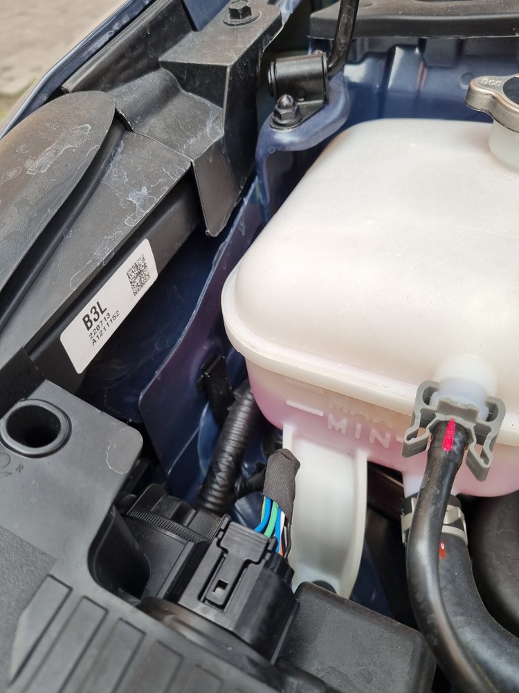

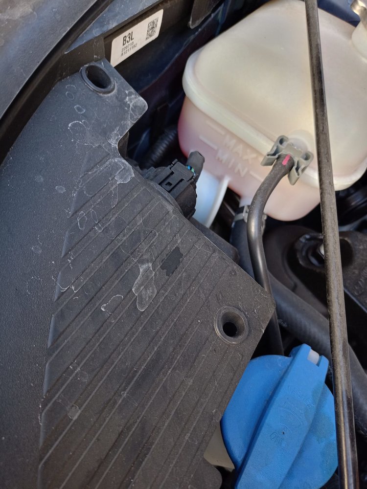

Ciao a tutti,
come da titolo verifico ogni 1000 - 1500 km i livelli di olio e liquido di raffreddamento, ho notato che il liquido di raffreddamento è appena sopra il minimo, considerando che più o meno il livello è lo stesso del controllo precedente, pensate sia normale o che vada rabboccato? Posso aggiungere un pò di acqua o va messo il liquido apposito?
p.s. il controllo l'ho fatto non a freddo ma dopo un percorso di 4km prima di posare l'auto in garage.
IMHO, sarebbe il caso di rabboccare seguendo le indicazioni del libretto del conducente. Non usare acqua di rubinetto, rischieresti di fare danni. Il controllo del livello del liquido andrebbe eseguito a freddo ... quindi, se a motore caldo lo hai trovato appena al di sopra del minimo, è presumibile che, a freddo, sia ancora più basso.
Ci sono diverse le possibilità nel abbassamento del liquido refrigerante del sistema. Una perdita da qualche parte tipo raccordi, tubi, pompa del refrigerante che è abbastanza facile la vedere, carta di qualche scatolone sotto il motore dopo che da ferma in garage la porti in temperatura. Magari sostituisci il tappo del vaso di espansione, sulla mia ex 207 avevano una breve vita non più di un anno. Ti allego un video anche. https://www.google.com/search?q=ser...ate=ive&vld=cid:9f1d129a,vid:vSLdNAaugEw,st:0
ho ricontrollato stamattina, pure a freddo il livello resta quello della foto :rolleyes: comunque provo a contattare l'officina autorizzata dove ho comprato l'auto e vedo che mi dicono, se è il caso la settimana prossima prendo un giorno di ferie e vado a far controllare tutto da loro
