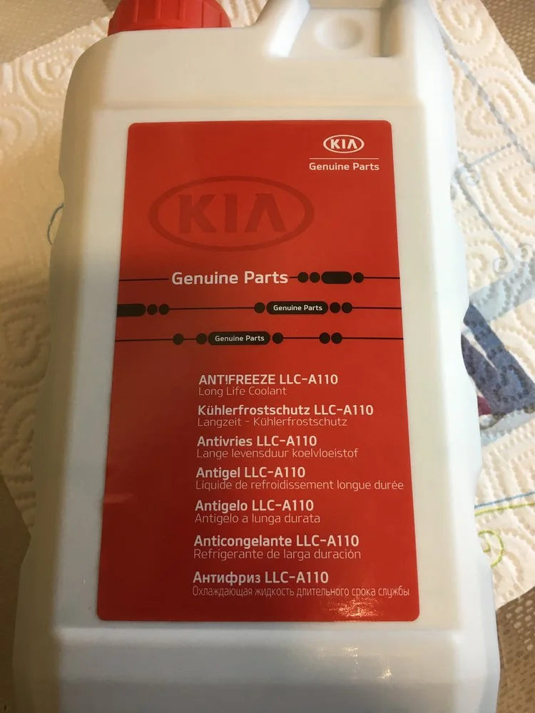

Ho finalmente preso il refrigerante per inverter e radiatore che e' lo stesso liquido cosi me lo porto dietro.
    56,2 KB · Visite: 1.011
Non l'ho pagato me l'hanno regalato fai una cosa prima di prendere una buggeratura chiama il magazzino della concessionaria e chiedi il prezzo.
Non vorrei dire, ma sul libretto uso e manutenzione dice di aggiungere SOLO acqua deionizzata. Fate Vobis.
