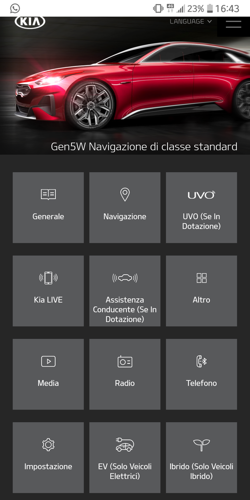

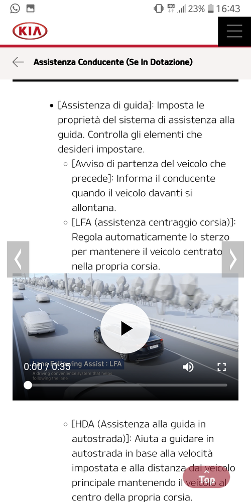

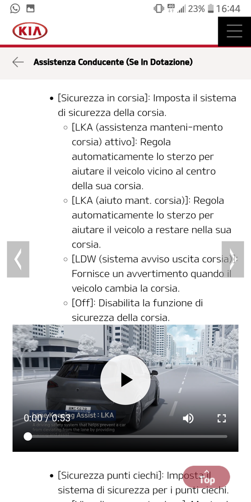

Forse il webmanual Kia può dare altre indicazioni, grazie ai filmati dimostrativi

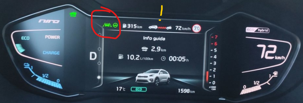

Non ricordavo che LFA fosse presente nelle precedenti versioni. cmq la mia MY20 è così (vedi foto)
il volante (nella zona evidenziata con un tratto rosso) si accende di verde solo se "vede" la corsia e c'è il cruise control adattivo (si vede sotto il punto esclamativo giallo che è acceso). Se il cruise è temporanemente disattivato/da impostare o se non vede la corsia, è bianco. Infine, se il cruise è disattivato, non vedo nemmeno il volante.
Demetrio,a me fa la stessa cosa ma non ho mai approfondito. Verificherò appena terminati gli arresti domiciliari ;)

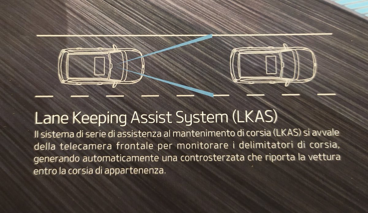

Questo c'è sulla brochure della Niro 2018
Il disegno fa vedere una cosa, ma la didascalia ne dice un'altra.
LFA è il disegno, la didascalia è LKAS.
