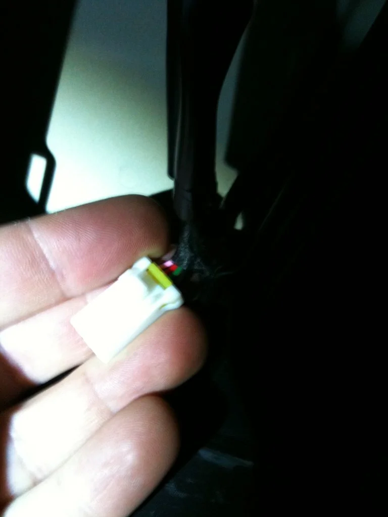

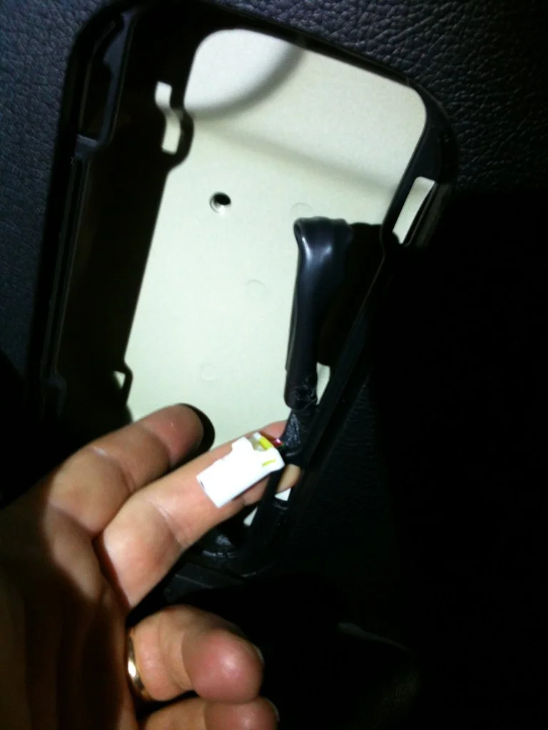

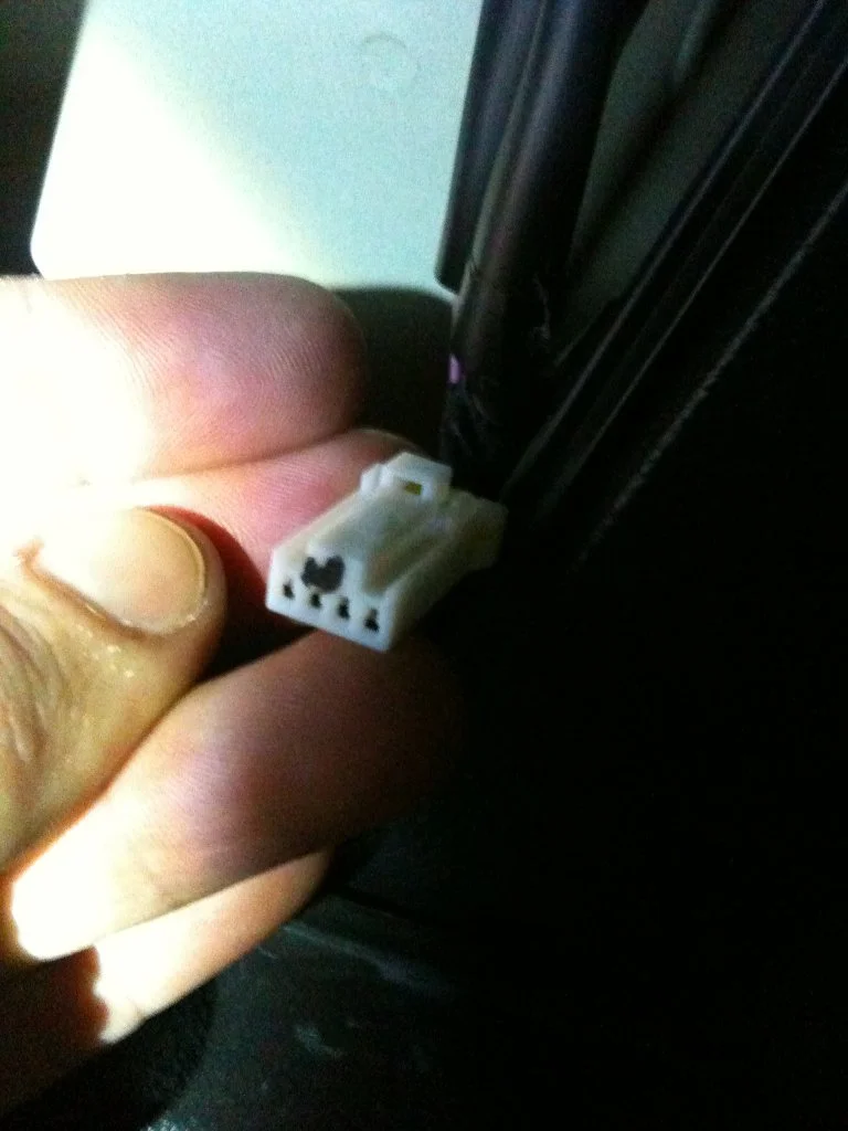

Ho avuto tempo solo in qs giorni di guardare benino ma non approfonditamente l'auto. Io sulla dx ho un "tappo" della dimensione di circa 15 x 10 cm. Son tentato di toglierlo sia mai che dietro ci sia il connettore? Ma la torcia si ricarica solo ad auto accesa vero? Sul manuale officina so trova qualcosa a riguardo?
Ciao
il tappo lo ho tolto e dietro ti confermo che c'e' il connettore con quattro fili quelli centrali rosso e verde sono l'alimentazione 12 V comandata da apertura/chiusura portellone, appena posso inserico le foto della modifica per inserire una luce aggiuntiva nel vano di carico.
Beh allora il gioco è quasi fatto. Basta trovare una plafonierina carina o una lucetta ed il gioco è fatto....quasi.
Il connettore che tipo è? Si può trovare in commercio? Ed a questo punto non è escluso, ammesso che si trovi il ricambio\accessorio, che si possa installare la luce originale. Sempre abbia un prezzo accessibile...ma non credo conoscendo le concessionarie...

Ecco le foto.
Come dicevo ho provato con tester ed i fili centrali Rosso e Verde sono il 12 Volt comandato dalla Apertura /chiusura portellone. A me del tipo di connettore poco importa taglio i fili e via anche la plafoniera come puoi vedere è homemade. Dietro gli metto una bella piastra led da 500 Lumen anche perche ho ordinato tutte le lampade interne a Led devono solo arrivare.
