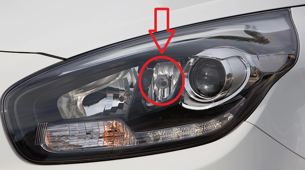

Ciao a tutti, volevo sapere da voi se la vostra carens dotata di luci anteriori di svolta (si vedono le lampadine) funzionano correttamente, perchè sulla mia (136 cv class auto del 2013) mi sono accorto solo ora che proprio non funzionano. Grazie in anticipo per le risposte

Anche la mia è 136 cavalli 2013 e le luci di svolta funzionano perfettamente in avanti o in retro...non ho ben capito se le tue sono guaste o se non c'è le hai mai avute. Nella sezione 7 pag 78 del manuale trovi quali sono le luci statiche.

Ciao. Si possono disattivare da computer di bordo con i tasti al volante. Prova a verificare

Tutte le Carens hanno le luci di svolta e funzionano fino a una certa velocità. Puoi controllare anche con l' auto ferma, basta girare il volante verso destra e sinistra, se non si accendono rivolgiti in officina.

probabilmente è come dice Gip, sono disattivate dal computer di bordo e quindi ti basta riattivarle, se invece sono "bruciate" puoi sostituirle con delle H7 uguali agli anabbaglianti, lo so perchè proprio venerdì passando su uno dei crateri delle nostre strade svizzere il colpo me ne ha fattta partire una :(

Ciao a tutti....brutta sorpresa, lampadine bruciate....ma è possibile che in meno di un anno di vita dell'auto (immatricolata a novembre 2013 e presa usata a settembre 2014) siano saltate tutte e due le lampadine(comunque bruciate già alla consegna dell'auto visto che non mi ero mai accorto della loro presenza fino a qualche giorno fa che mi sono concesso qualche ora di relax per leggermi il "volume" "libretto di uso e manutenzione") ?Non è che il continuo accendi spegni (con fanali accesi) possa limitare in maniera così drastica la durata di queste lampadine? Mi domando se la stessa cosa succede ai possessori di auto che utilizzano i fendinebbia come luci di curva poveri loro visto che per togliere una lampadina da quei fari devi smontare mezza auto..... un plauso a kia che almeno ha optato per delle luci dedicate anche se spero vivamente che la rottura delle lampadine dopo così poco tempo sia stata solo un caso(comunque fortunatamente se non funzionano si può viaggiare lo stesso).

Le continue accensioni e spegnimenti riducono di molto la durata delle lampade, questo è inevitabile. Esistono lampade long life se si vuole limitare i cambi lampada.
È strano che fossero bruciate già dall'inizio peró.

In un anno le ho cambiate entrambe... pensavo di essere sfigato, invece...:D

una anch'io in poco più di un anno. Secondo me sono soggette a troppi cicli di accensione e spegnimento. Secondo me proprio per questo sarebbe preferibile mettere una lampadina a led tuttavia, come è già stato detto in altre sezioni del forum, non so se è legale...
La nota positiva è che cambiarle è una cavolata ed il costo della h7 non è eccessivo...

Io ne ho bruciata una dopo circa un anno (15.ooo Km).

Ciao ragazzi oggi finalmente ho ritirato la macchina e ho notato una cosa,cioè con i fari accesi se si gira a destra si accende una luce in più nel farò destro e la stessa cosa succede se giro a sinistra, sperando di aver spiegato bene "l'optional" che mi ritrovo ma è normale c'è l'avete anche voi o è un difetto?

Sono gli utilissimi cornering light! Servono per illuminare meglio la strada sotto i 40 km/h! In particolar modo le curve! Dovrebbero funzionare anche con le rispettive frecce!
