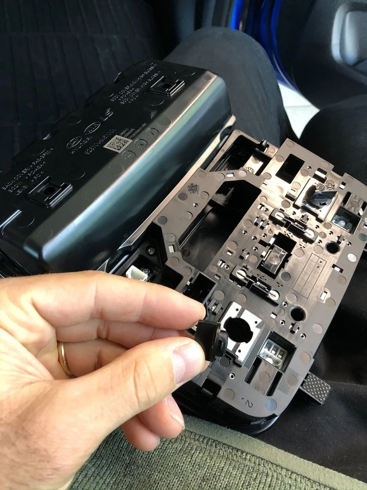

PLAFONIERA ANTERIORE ABITACOLO:
- per accedere alle lampadine va rimosso l'intero. Per farlo vanno rimosse le due piccole viti che si trovano all'interno del portaocchiali cosi da rimuovere facilmente il tutto. le lampadine si rimuovono da sopra:
sono duel lampadine W10W con attacco T10, le ho sostituite con due led T10 un pò piu potenti.

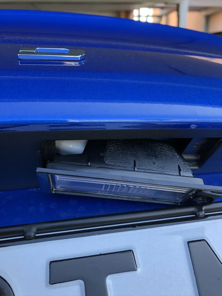

LUCI TARGA
- per rimuoverle va svitata la vitina a croce che le fissa (dura da matti), poi si accede alla lampadina facendo fare un mezzo giro all'attacco grigio che libera cosi la lampadina con attacco T10 W5W. Nella mia ho trovato difficolta nella luce di DX che ha i cavi molto molto corti, tanto da liberare quanto basta lo spazio per una pinza a becco per tenere l'attacco grigio e permettemri di sostituirla, nulla da dire per la SX

LUCI TARGA
